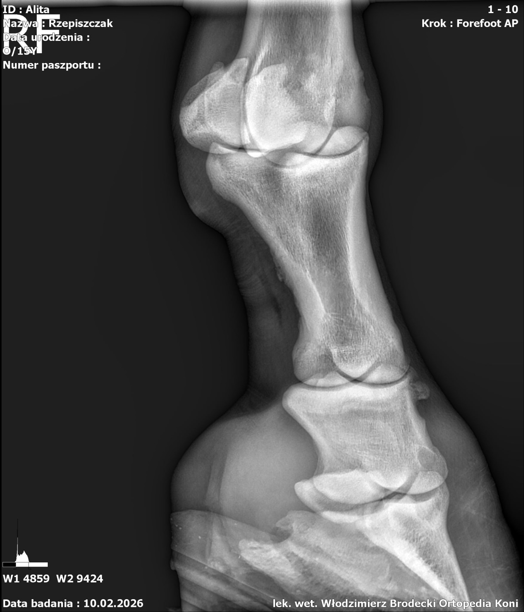

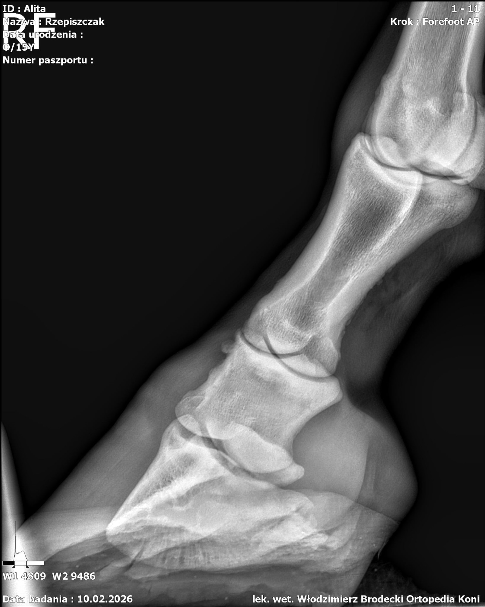

Odgrzebuję. Moja klacz kuleje od kwietnia zeszłego roku. Weterynarze, ortopedzi - żadnej konkretnej diagnozy.Mam rtg, na kości koronowej jest u góry mały czip. jeden ortopeda twierdzi, ze od tego nie powinna kuleć, drugi - że tak. Tam przebiega ścięgno prostownika, może to od tego? Czy ktoś z Was miał taki przypadek i co z tym robić?

rzepka to jest sztorc ?
rzepka, a znieczulenie diagnostyczne robili? Wyszły dwa rozne wyniki ze jeden wet mówi ze to od czipa a drugi ze nie?
rzepka, jakaś dziwna projekcja. Zdjęcia bez pomiarów, a w tym pierwszym widoczna rotacja? Lub taka słaba projekcja.
Nie ma sztorca. Zdjęcie robione niezbyt profesjonalnie, bo prosiłam ortopedę o rtg kości -podejrzewałam czipa albo uraz kości i o to mi chodziło, nie o kopyto jako takie.Rtg robiony w stajni na słomie.Prześwietlone wszystkie kości od łopatki - ortopeda nie zauważył zmian. Nie mam nawet zdjęcia trzeszczki i nie wiem czy jest w porządku, bo kuleje bardzo.Inny wet stwierdził ropę w kopycie, ale nie chce wyjść już od miesiąca (?). A w ogóle kuleje od roku, jak pisałam.Ostatnio było u niej kilkakrotnie 3 wetów, 2 ortopedów, 2 dentystów i kowal profesjonalny. Zastanawiam się nad sprzedażą nerki, bo z emerytury kiepsko z kasą.Tylko takiej starej już chyba nie biorą.W dodatku z kamieniami w gratisie😁 Znieczulenia diagnostycznego jeszcze nie robiono. Nie mam pomysłu co dalej - Golonka albo Ostrawa? Tylko najpierw zrobię te znieczulenia i rtg trzeszczki.Problem jest taki, że jak ją kupowałam i robiłam TUV to nic nie wyszło. A potem Andrzej Czak w trakcie nastawiania jej zadu stwierdził potężny uraz w czasach źrebięcych - ulamany kawałek kości biodrowej, zanik mięśni na łopatce, dziura w barku, przegryziona z obu stron szyja, urwana powieka - wszystko po tej samej prawej stronie co kulawizna.
rzepka, nie ma opcji ze tego czipa nie bylo na tuv. Ja bym nic juz nie robiła na miejscu, bo przez rok brak znieczulen diagnostycznych to droga do nikąd. Samo RTG to Ci nic nie powie o tym, czemu kon kuleje, chyba ze kuleje bardzo i zdjecie pokaze zlamanie. Zawiozlabym do Golonki na następny możliwy termin i dala sobie spokój z puszczamiem kasy na miejscu. Przy czym, jest opcja ze i w klinice nic nie znajdą i skierują Cie na scyntygrafie i/lub rezonans - ktory tez nie musi wskazać jednoznacznej przyczyny. Ja na tym etapie odpuściłam, kon zrobiony na C poszedł za grosze do towarzystwa i rekreacyjne jazdy do lasu raz na x. Ale no nie bylo sensu trzymać go do sportu i wsadzać kilkudziesięciu tysiecy w dalsza diagnostyke, na ktorej moglo nic nie wyjsc. On sie znieczulal na jakies niewielkie zwapnienia a starczyl jeden kawalek bardziej twardego czy grzaskiego podłoża na rozprezalni czy przy objezdzaniu czworoboku i bylo 100% pewne ze w pierwszym posrednim zadzwonia.
karolina właśnie czekam na potwierdzenie czy tuv wyszedł czysto, czy juz ten czip był (podobno tuv czysty był). Mam ją siódmy rok i wcześniej nie kulała.Dopiero od roku. Ja jeżdżę tylko rekreacyjnie spacerki do lasu i nic więcej, bo u nas trudny teren- góry.Poczekam czy to rzeczywiście ropa, może jak wyjdzie to się wszystko wyjaśni.
rzepka ropa może długo wychodzić ale po miesiącu to ją już widać na rtg, ujęcie na trzeszczke, ale tak jak juz wcześniej pisały dziewczyny jak nie masz dobrego ortopedy do sciągniecia to nie pakuj sie już w koszty ,,w domu,, tylko wież na diagnostyke na klinike, o ile chcesz diagnozować, bo można starym sposobem, puścić na rok na łąke i zobaczyć czy nie naprawi sie samo 🙂
