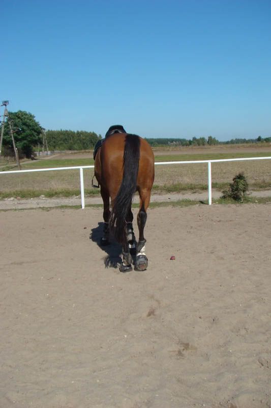

mam znajomą, której folblut ciągle zrzuca podkówki — chcemy przerzucić się na buty kopytowe (koń ma chodzić w nich praktycznie cały czas), ale totalnie nie wiemy, od czego zacząć i jakie modele wybrać. Może ktoś miał podobny problem i może podpowiedzieć?

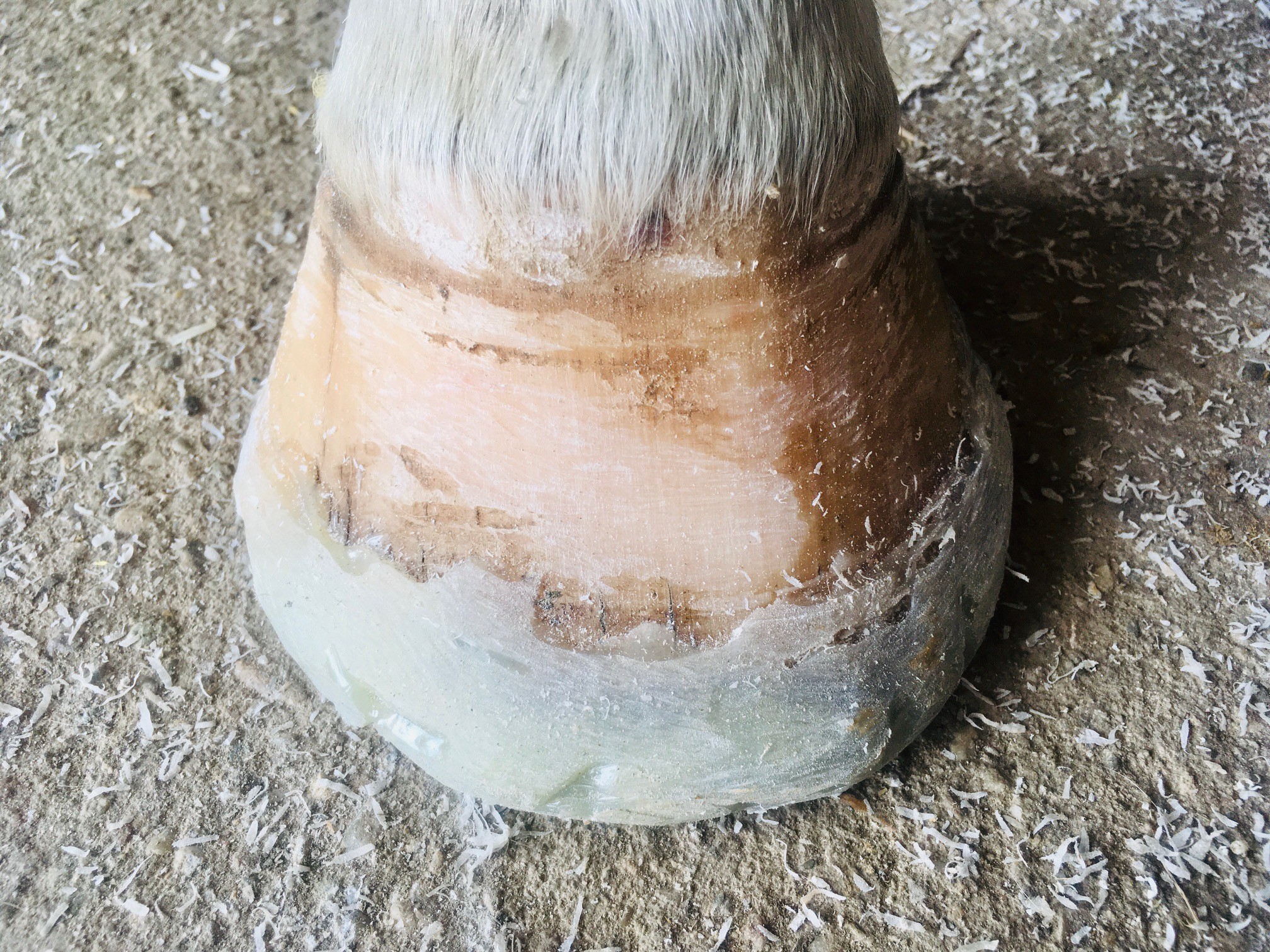

Dodatkowo KERALIT codziennie!!!!!

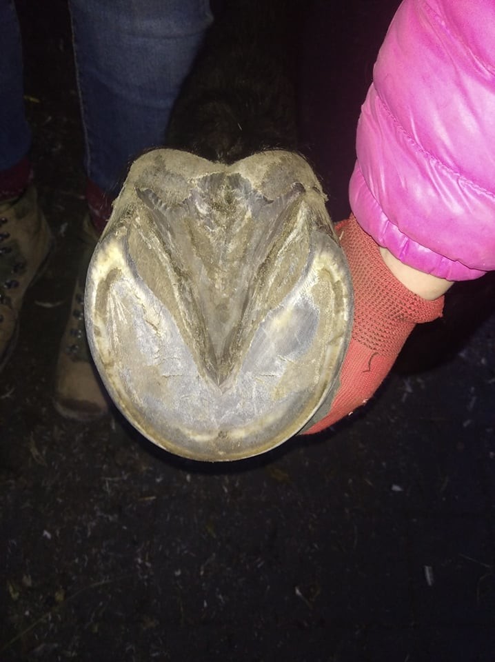

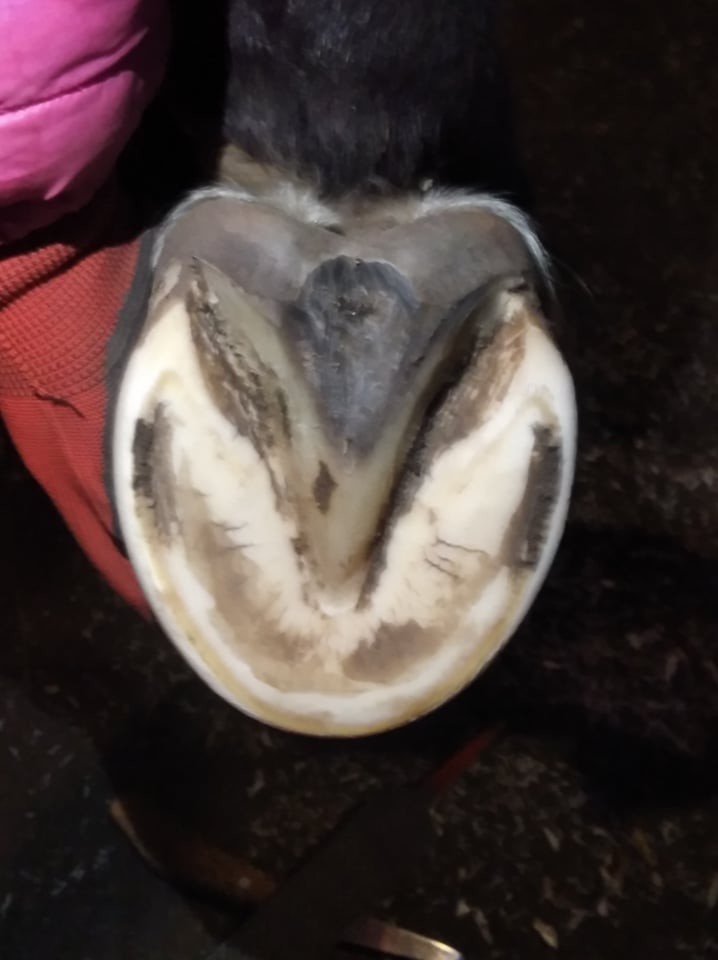

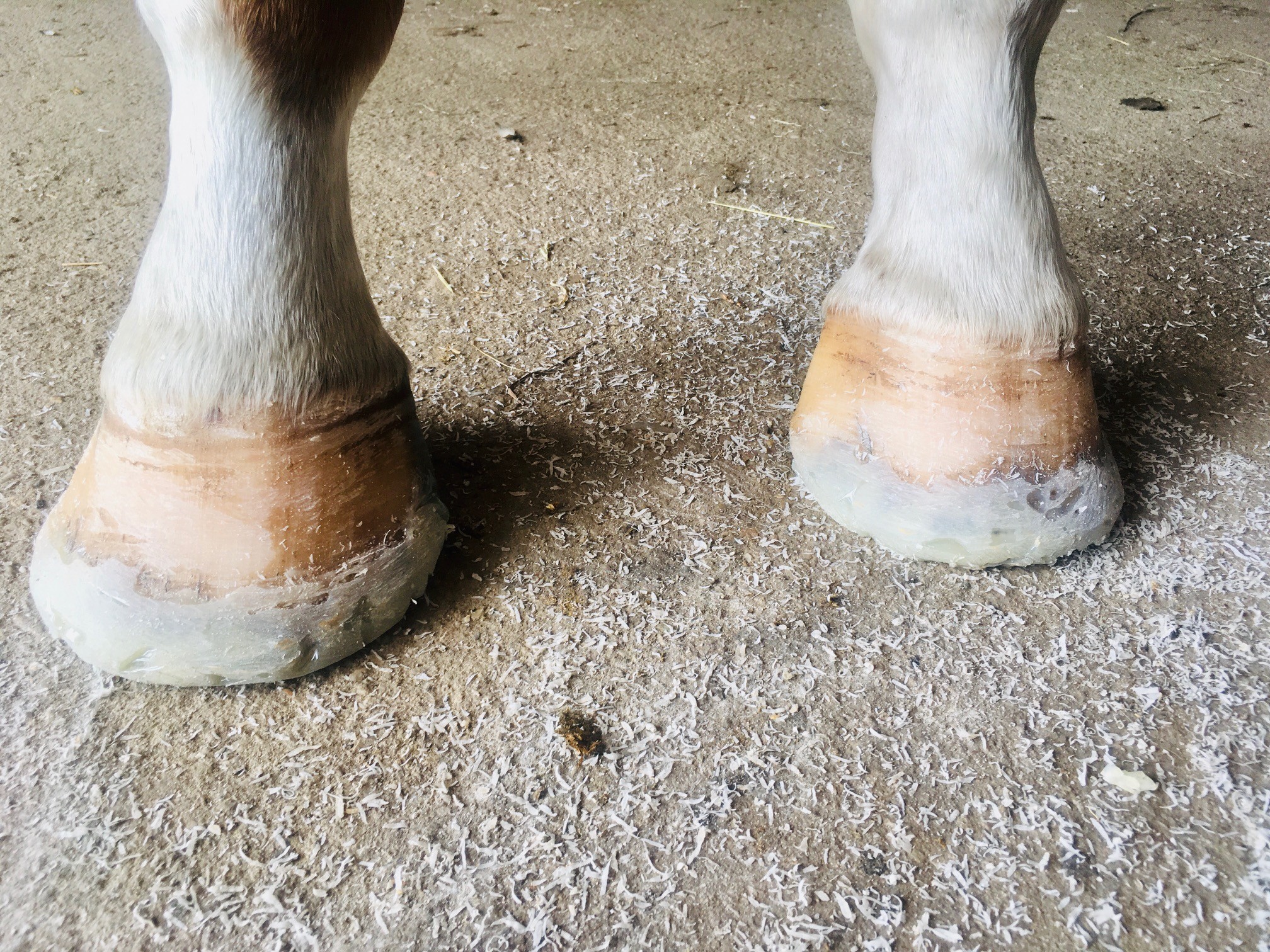

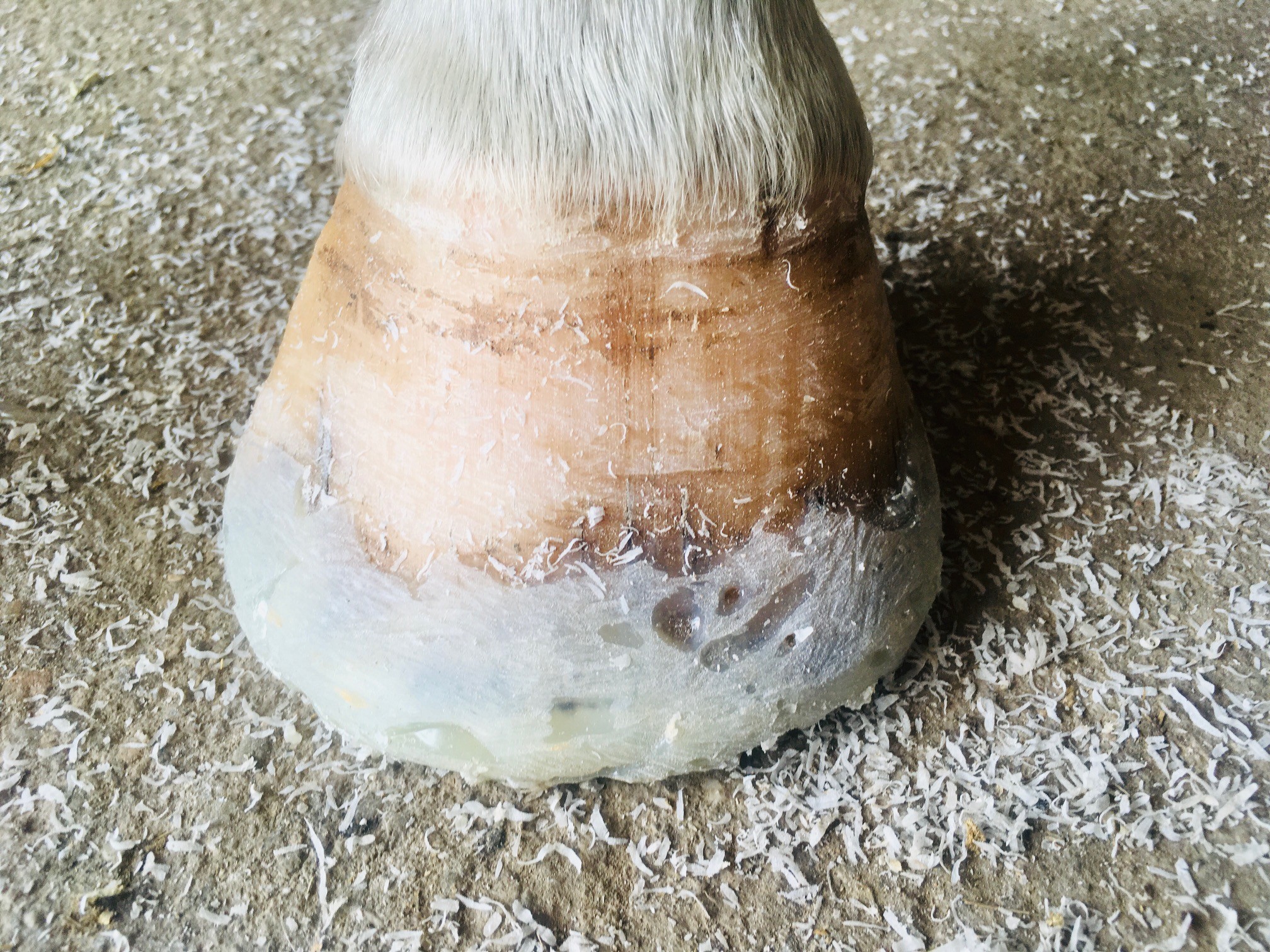

Sole Guard Vettec - powłoka ochronna do podeszew kopyt Co sądzicie o takiej powłoce zamiast butów ?
Balanga1988, też jestem ciekawa, kowal właśnie mi zaproponował takie rozwiązanie, ale ciężko się cokolwiek więcej dowiedzieć na ten temat.
Balanga1988, skoro konie olimipijskie na tym idą olimipiadę to chyba się sprawdza 😉
Perlica, o. A to super informacja.
A były używane do bosych koni czy jako wsparcie dla podkutych?
W jakich dyscyplinach?
Ja jestem generalnie gotowa na wiele, byle w podkowy nie wracać 😉
Agnes14, King Edward na boso zdobył złoto i chyba cała ekipa szwedzka była bosa i na tym
Tak jak Perlica mowi, lecieli na boso z Vettec Superfast, tylko nie na calej podeszwie. No i nie wiem jak Sole Guard, ale Superfast szybko sie wyciera.
Sole Guard ma podobno starczyć na 3 tygodnie.

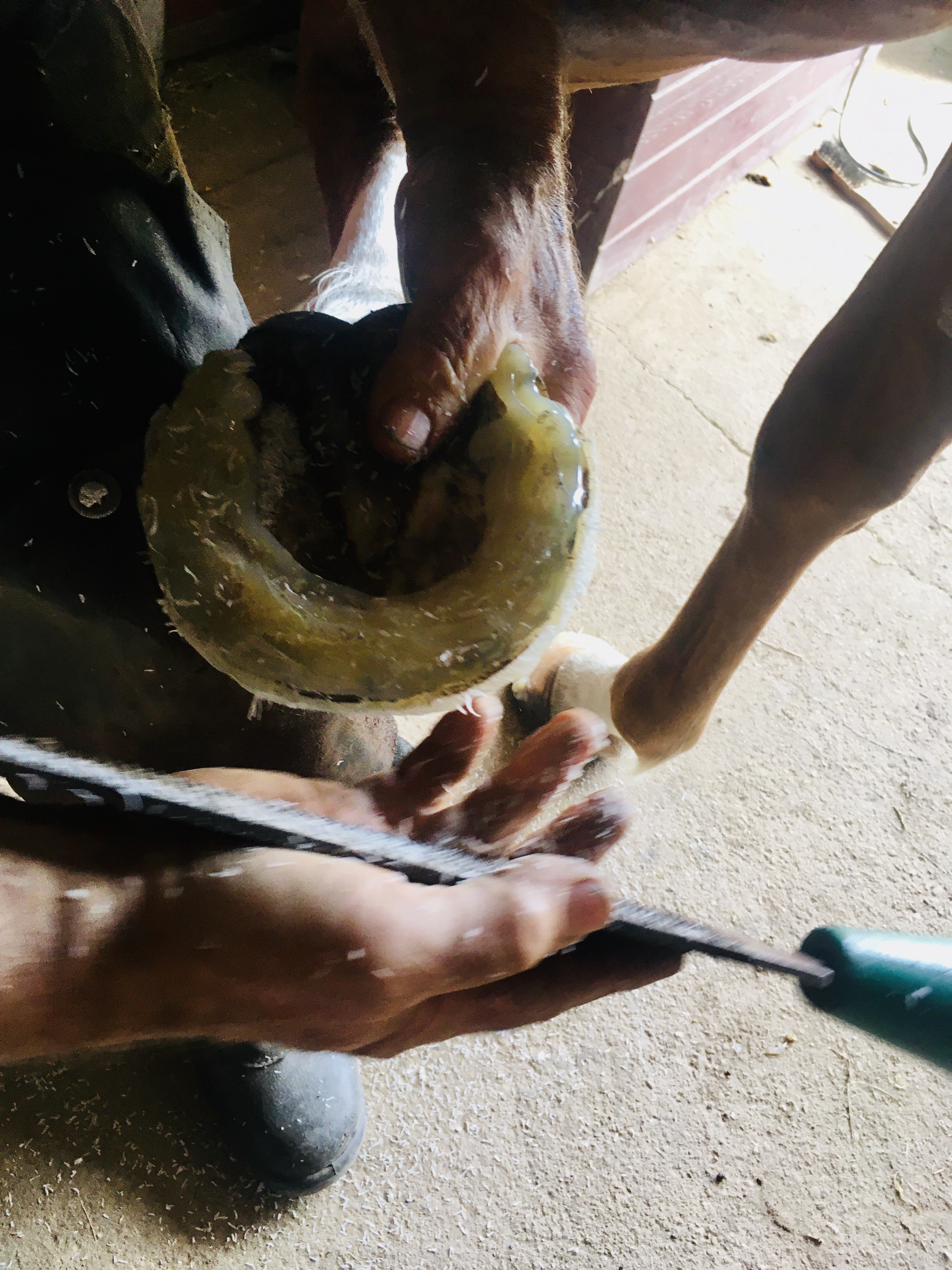

Już zostałam uprzedzona że koń musi nie bać się wiertarki 😆
Żeby podeszwę dobrze przygotować pod ten dyngs.
Agnes14 w jakich warunkach Twój koń jest utrzymywany?
Nawet przy najlepszym możliwym przygotowaniu podeszwy w przypadku koni trzymanych np wolnowybiegowo z dużą ilością błota to nie wytrzymuje dwóch dni 🙁
Daj znać czy u Was będzie inaczej, może coś zmieniło w recepturze, bo miałam z tym doczynienia 2 lata temu ponad, próbowaliśmy ratować konia sztorcowego z masakrą w kopycie, starszy konik, o podkowach nie było mowy, castach, żadne buty nie pasowały na takiego klocka, Hood armor nie dał rady, ani Sole Guard.
Co do olimpijczyków nie znalazłam nigdzie informacji że na Sole Guardzie szly tylko na vettecu na ścianie, jest gdzieś to podane? Z czystej ciekawości pytam bo żaden z tych co kojarzę że śmigały boso nie miały czarnego wypełnienia podeszwy
PS: używałam tego właśnie 2 lata temu bo mi zostało w okresie zimowym jak była taka totalna gruda i zmarzlina a w pensjonacie mieliśmy wybiegi błotne, wiadomo jak to wygląda i jak koniom ciężko. I efekt był bardzo zadowalający wtedy. Trzymało się prawie 2 tygodnie jak było zmarznięte podłoże. Dopiero rozmoczenie, błoto i plucha znów ściągnęły ochronkę

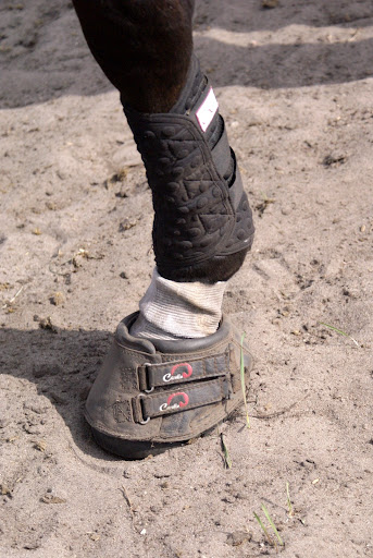

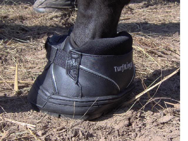

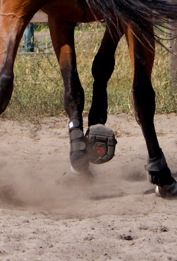

Jakie polecacie buty dla konia z generalnie kształtnymi prostymi kopytami, ale z cienką podeszwą? Do jazdy głównie po placu, na niekopnym podłożu, na przody. Zależy mi oczywiście na tym żeby buty dobrze się trzymały, nie obcierały, miło by było gdyby łatwo się zakładały.
Oglądam Scootboot i Renegade, które lepsze? A może jeszcze jakieś inne?
Będę wdzięczna za wszelkie wskazówki i opinie 🙂
Nie znam Renegade, ale od lat użytkuję scooty i jestem bardzo zadowolona. Na pewno się sprawdzą 🙂
lhp, Flexy są super, łatwo się zakłada i są bardziej miękkie niż Scooty.
Dzięki 🙂
Meise, a który model Scoot'ów masz?

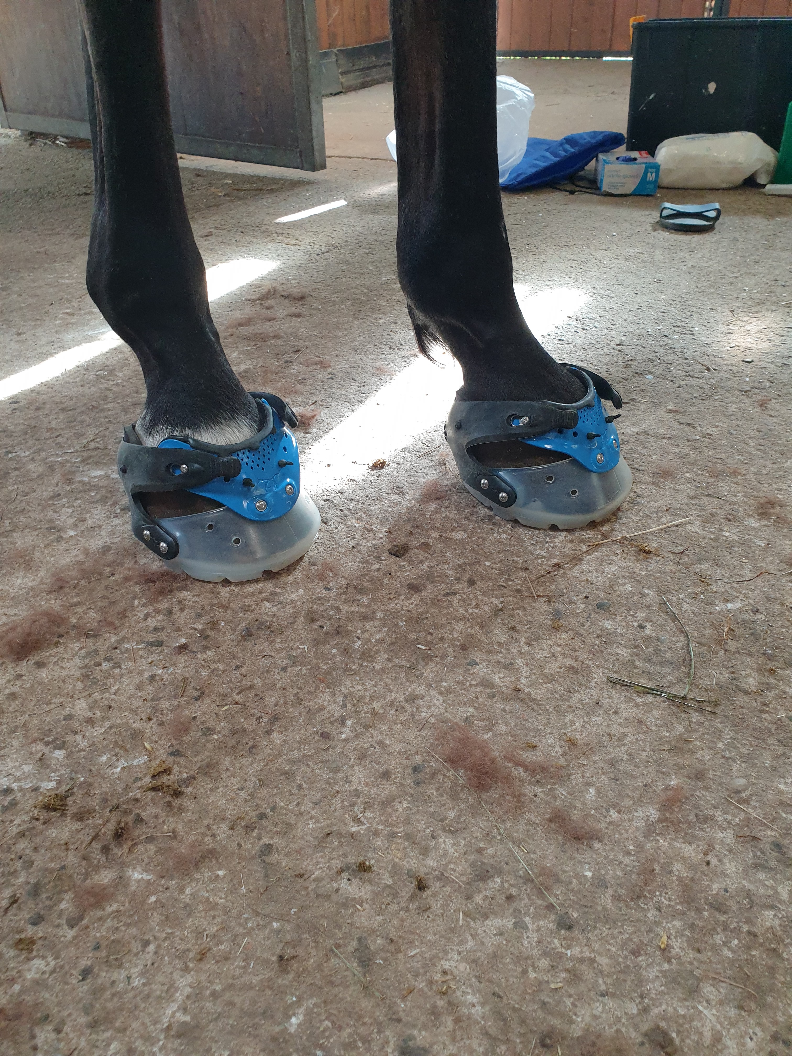

Ja mam model Classic. Jak będziesz chciała zamawiać, to się odezwij. W Austrii można je kupić duużo taniej 🙂

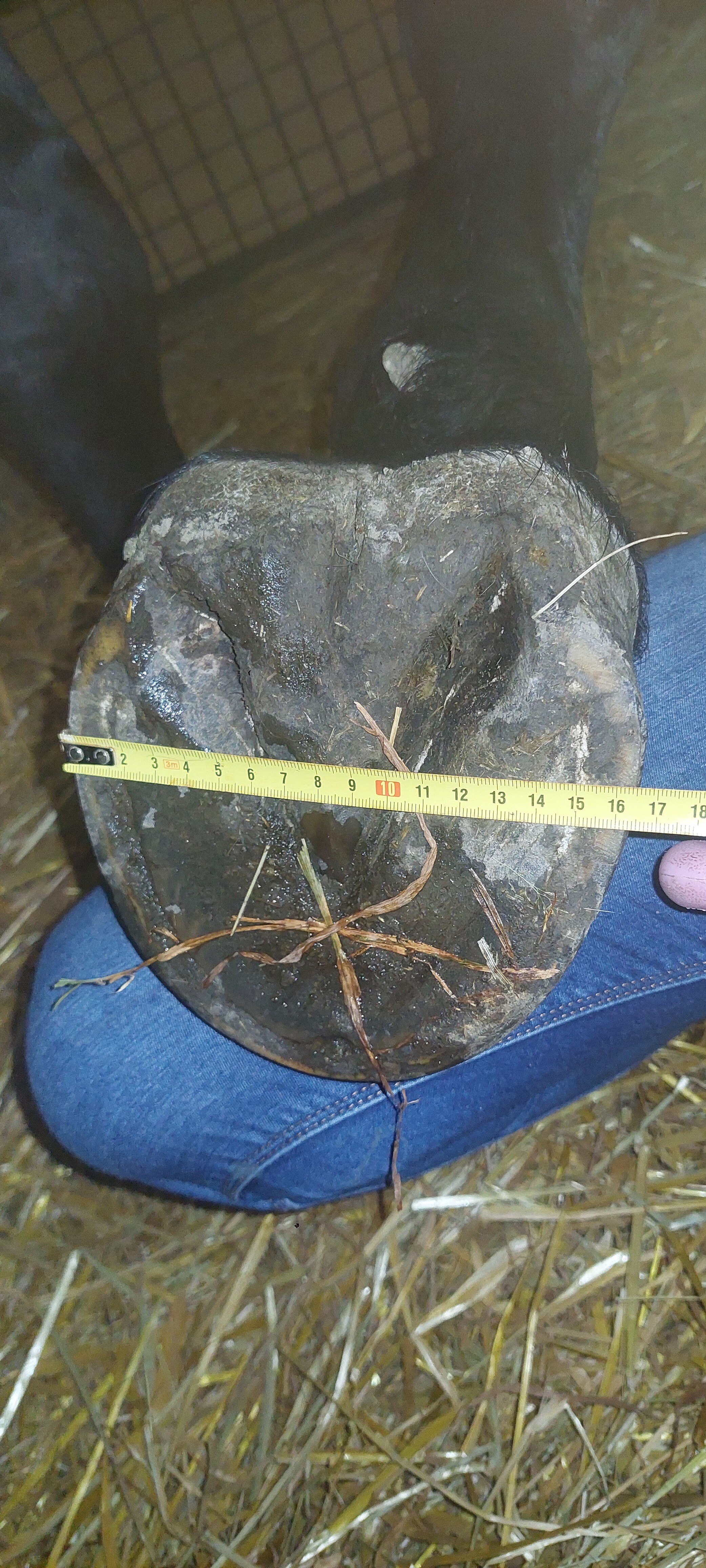

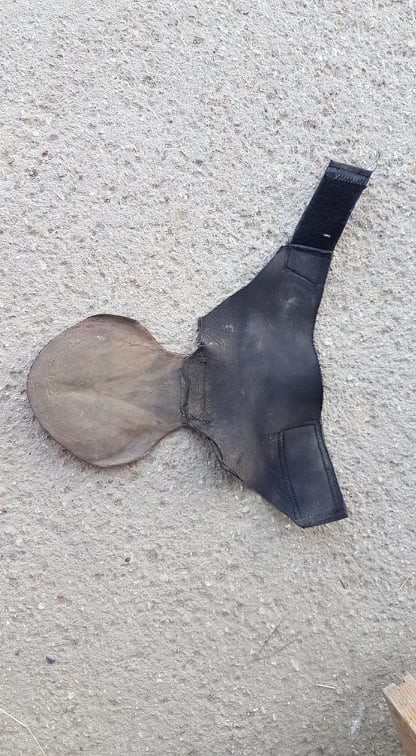

Ihp ja polecam Fkex boot.Latwo i szybko się je zaklada.Teraz używam Scootboot Adjust i te ciężko się zakłada.Moja córka nie potrafi ich sama zalożyć a flexy zakladala bez problemu.Ani Flexy ani Adjusty nie obtarly konia i nie spadły z kopyt.
