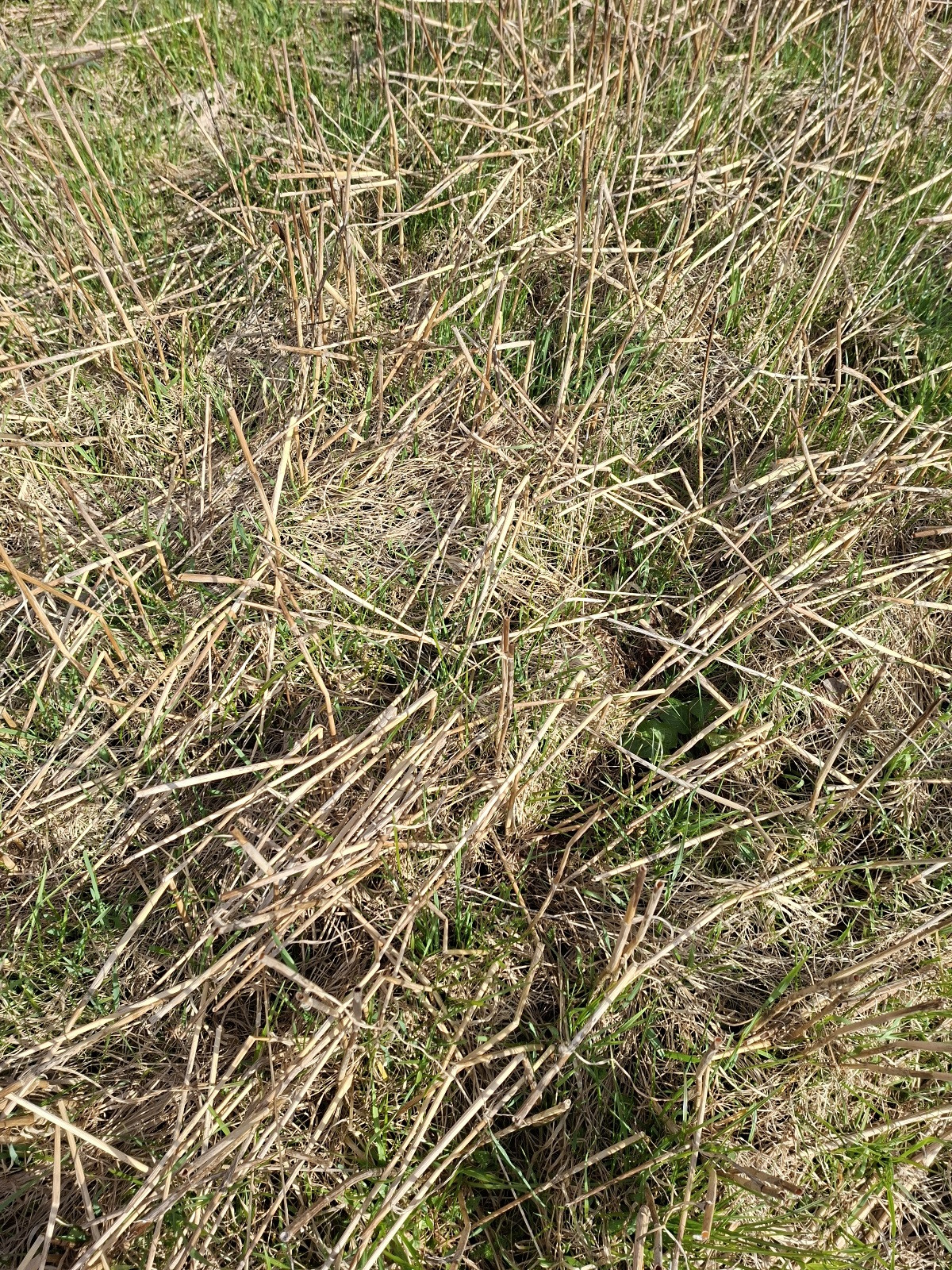

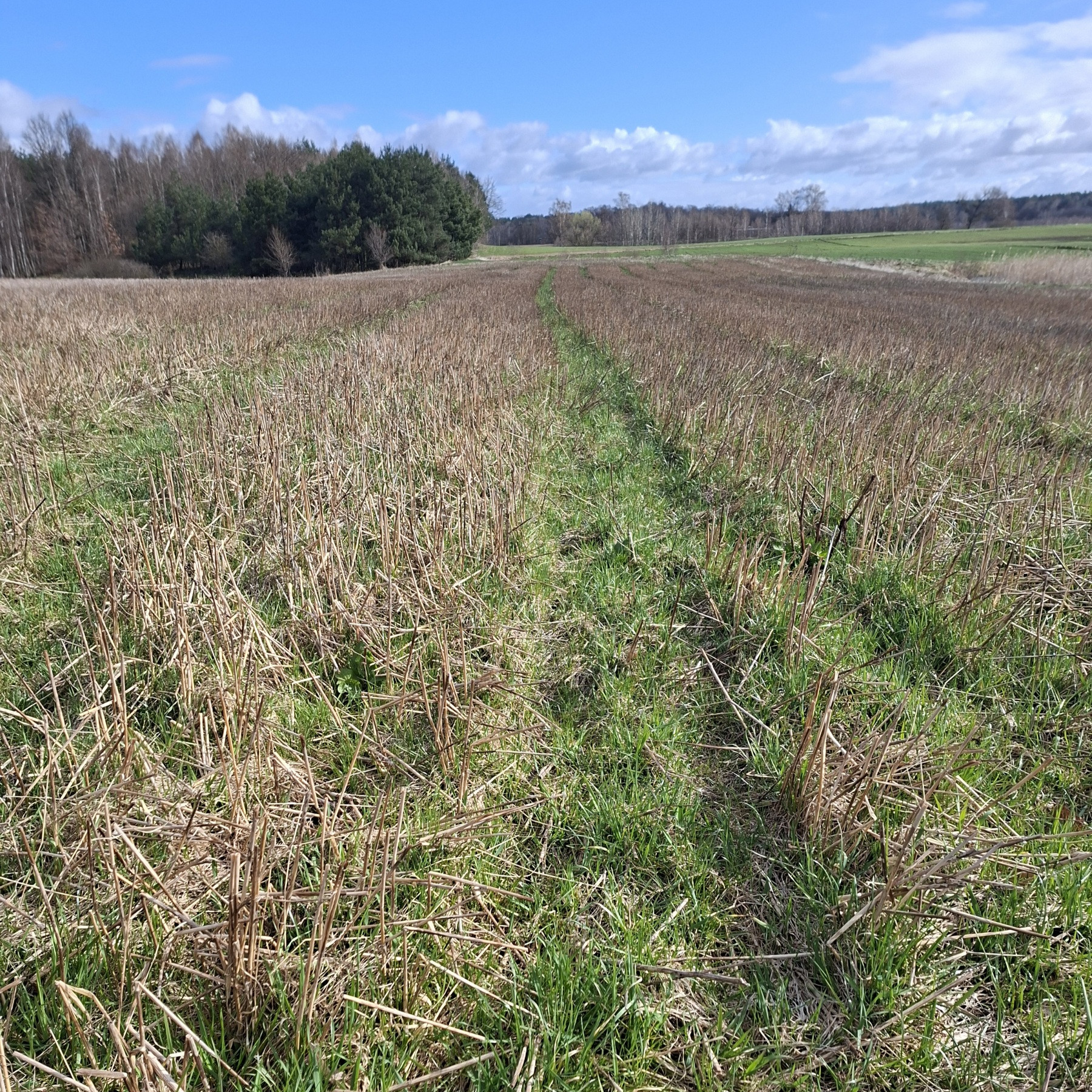

W zeszlym roku zasialismy trawę z owsem. Po zebraniu owsa zostało nam ściernisko - jak na zdjęciach. Jak się tego pozbyć? Skosić teraz? Zaczekać na trawę i skosić na siano? Będzie to zjadliwe?
Nie na potrzeby pidejmiwanua żadnych działań dodatkowych. Normalnym zabiegiem o tej porze roku jest bronowanie lekką broną i nawożenie. W zasadzie powinno się już to wykonać, ostatni czas na to.
melehowicz, dziękuję! Tak coś w międzyczasie doczytałam o włókowaniu - dobrze wiedzieć, że muszę się spieszyć. Teraz jeszcze tylko przekonać Pana z koła rolniczego...
