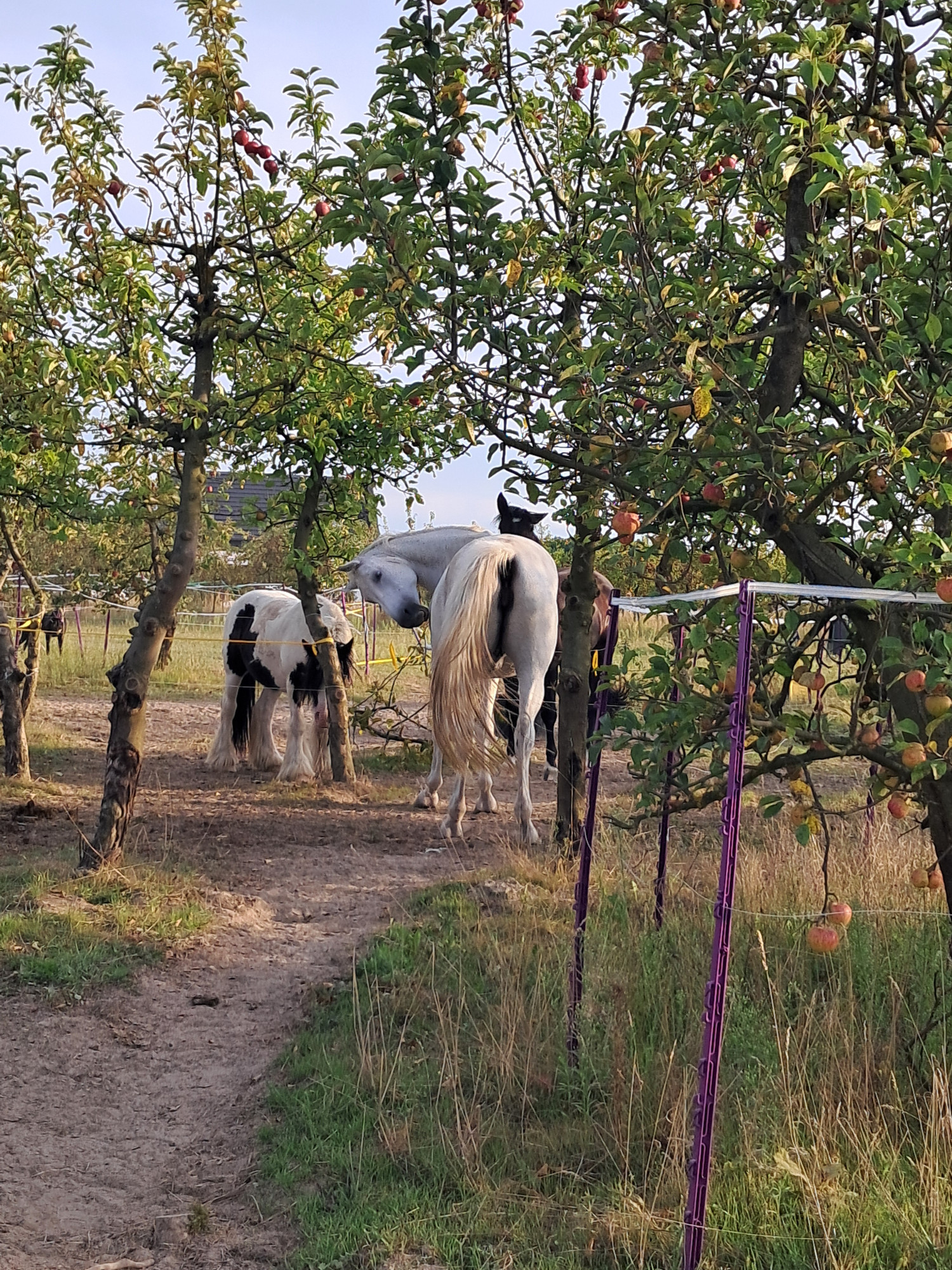

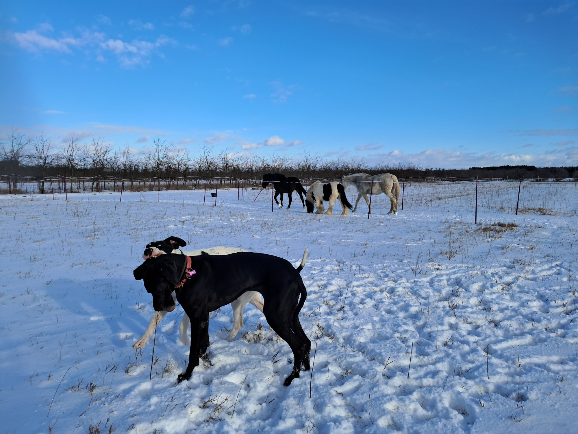

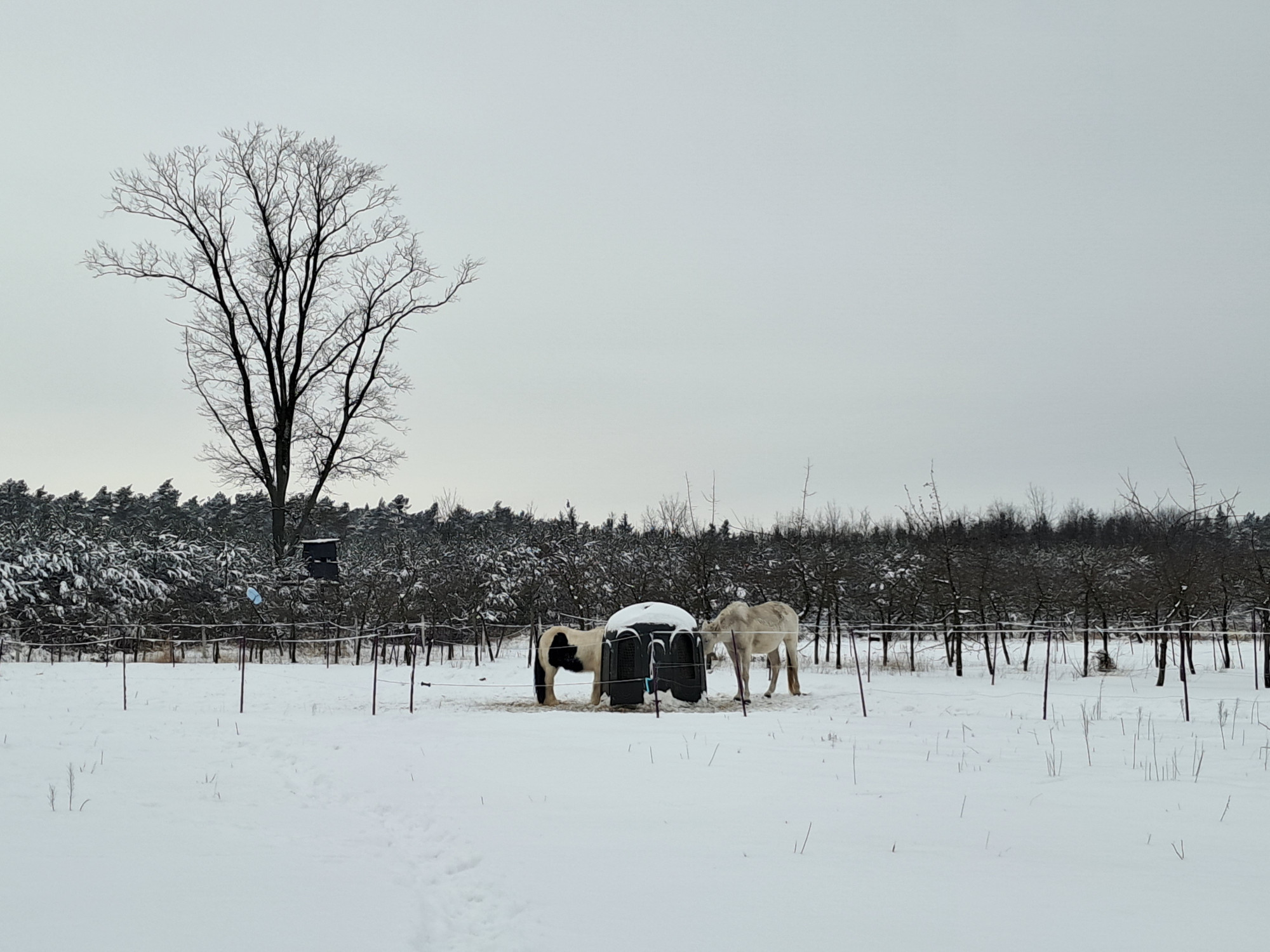

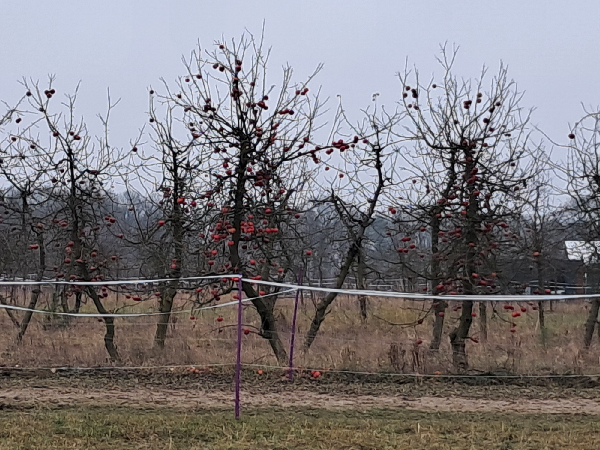

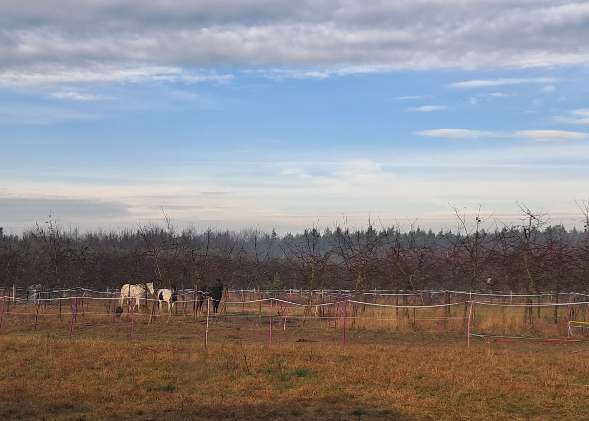

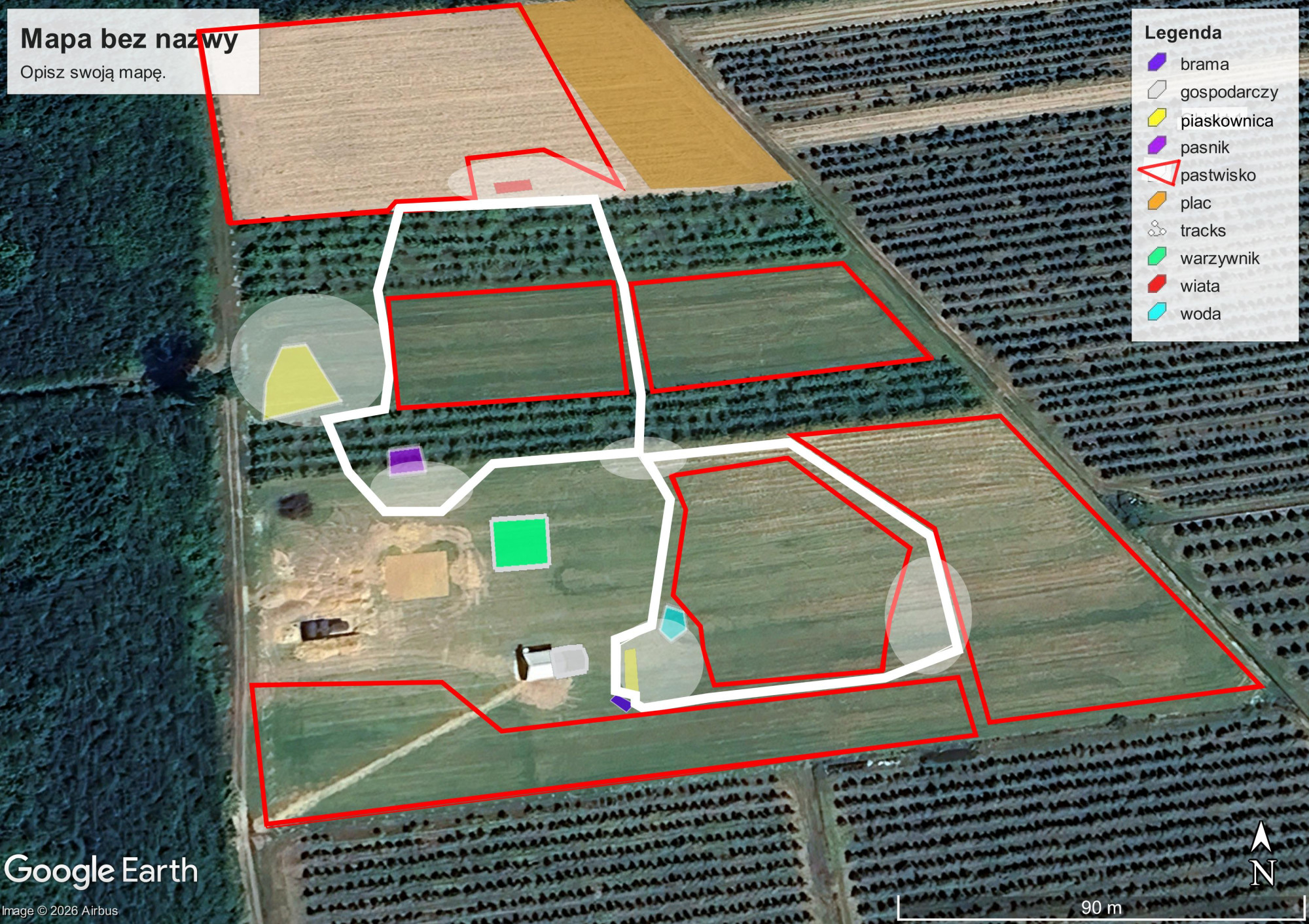

To ja się przerzucam z kopytowego. Kilka zdjęć naszych ścieżek, narazie nieustająco w fazie projektowania. Wystartowaliśmy w sierpniu. Ścieżki mają w sumie nieco ponad 500 m, są poprowadzone w ósemkę, na ścieżkach rozłożone: sól, woda, paśnik, miejsce do tarzania, plus teraz w ziemie baloty słomy, wiata w trakcie. W teorii to planowaliśmy ten układ od dnia nabycia działki więc prawie rok, w praktyce cały czas troche zmieniamy przebieg ścieżek i układ "atrakcji", żeby te punkty były dobrze rozłożone, obecnie manewrujemy paśnikiem żeby mieć z okna ładny widok na konie😉 Pastwisk mamy niecałe 2 ha, podzielone docelowo na ok 8-10 kwater, na każdą kwaterę wyjście ze ścieżki ze stałym dostępem do ścieżki. Od sierpnia do grudnia nasza trójka trawy nie przejadła
Wszystko w plastikowych słupkach i taśma/linka/drut - na szczęście bo ciągle cos przestawiam.
Wrzucam kilka zdjęć ale nie mam żadnych sensownych ujęć, na wiosnę ogarnę drona.
Jeśli ktoś chce to mogę wrzucić nasz plan wyrysowany na tle zdjęcia działki z satelity

Jaką szerokość masz tych ścieżek?
Zmienną - w najwęższych miejscach, tam gdzie nie chcę żeby "postojowały" (czytaj także "nie srały") zwęża się do ok. 3,5-4 metrów, w większości miejsc jest ok 6, w sadzie przejścia między drzewami mają 1,5-2 metry. Mam też 5 takich postojów-poszerzeń czyli minipadoczków: na paśnik, na tarzalnik i docelowo drapalnik, na rozstaju (środek ósemki), w narożniku gdzie ma być drugi paśnik, przy wodzie i w sadzie. to sześć🙂 W praktyce okazało się że te "placyki" i ich rozłożenie są dla nich ważne - tam drzemkują i łobuzują z naciskiem na drzemkują.

To tak. Pastwiska mam na zewnątrz i wewnątrz - wrzucam uproszczony plan jak jest teraz. Te duże pastwiska dzielę, bo otwieram każdą kwaterę tylko na kilka dni, po kolei - w zależności od wielkości, pogody i stanu trawy (np. w duże susze w ogóle nie puszczam ich na trawę).

Nie odśnieżam. Konie lubią pomykać po tych śnieżnych ścieżkach🙂 Biegają i sobie pobrykują, chłopcy sobie berkują. Tyle tylko, że nie sprzątam teraz, bo cały czas pada i nie widać kup. Jak były ostre mrozy, to sprzątało się ciężko, bo kupy przymarzały. Jak było oblodzone to dalej podróżowały sporo tylko ostrożniej. Jak był śnieg ale mniej, to puszczałam trochę na trawę, to była radość z grzebania🙂 Teraz rozstawiam im gdzieniegdzie baloty ze słomą (ale w takich miejscach gdzie normalnie ścieżki nie ma, otwieram takie mikro przestrzenie).

espérer, nie mam i nie mogę mieć stajni, wiata jest na planie który wrzucałam
