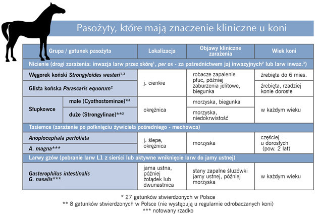

Żeby stwierdzić, czy to robaki, najlepiej zrobić badanie kału w ZHW, kosztuje 25zł. Jesteś z Krakowa, więc polecam takie rozwiązanie. Być może okaże się, że koń nie jest zarobaczony, a problem leży gdzie indziej. Nie ma sensu "profilaktycznie" szprycować konia chemią. Naprawdę warto sprawdzić kał.
A czy tasiemiec też wyjdzie przy takim badaniu?
Jeśli dobrze pamiętam, to aby wykryć tasiemca, wykonuje się badanie kału metodą flotacji.
Zwykłe badanie parazytologiczne nie obejmuje raczej takiej metody. Służę numerem telefonu na PW do zakładu, możesz zadzwonić i dopytać o szczegóły 🙂
Warto jednk pamiętać, że dość trudno wykryć tasiemca badaniem kału, bo człony są wydalane nieregularnie.

A wiecie skąd te przemyślenia? Z konia z robaczycą. Wtedy sobie można zdać sprawę, jak ciężko naprawdę dobrze odrobaczyć, z moich obswerwacji - większość ludzi odrobacza źle. Kobyła przyszła do nas, weszła na "normalny tryb odrobaczania 4 razy w roku" i prawie się wykończyła na robale. Najpierw słupkowce, potem tasiemiec. Musialam zweryfikować światopogląd i dowiedziec się w jaki sposób cholerstwo wybić. Teraz kobyła jest zdrowa, ale ja już wiem, że pozostalych koni wcale tak wspaniale nie chroniłam. Były odporniejsze i miały czyściejsze środowisko niż mała. A wnioski takie:
- czyste śrdowisko jest co najmniej tak samo ważne jak chemia (myć rączki, dzieci!); MOŻNA zapobiegać.
- ta chemia nie jest nawet w przekroczonych dawkach dla koni szkodliwa, MOŻNA i trzeba podawać dawki środków z zaokrąglaniem dawek w górę, i to konkretnie.
