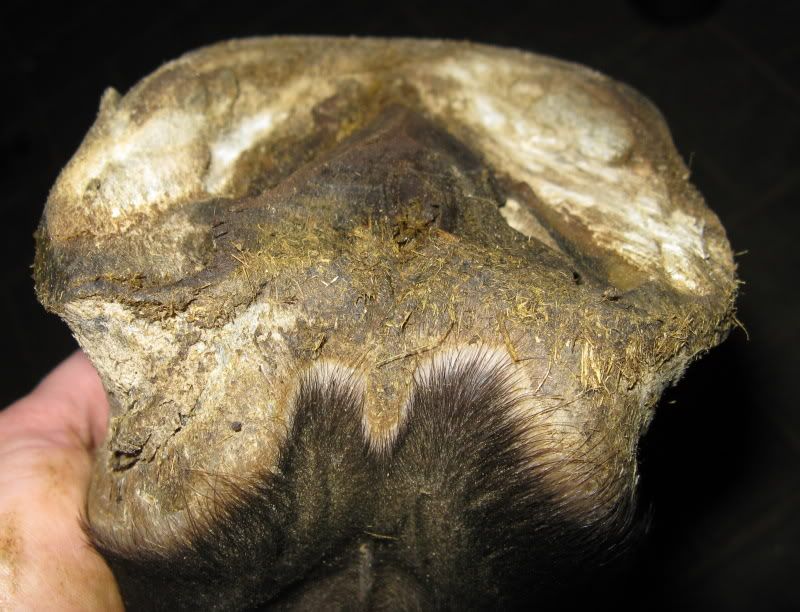

Gdybyś jeszcze robił zdjęcia z perspektywy nie-lotu-ptaka to byłoby więcej widać. Jak na 4 miesiące to smutno mały przyrost rogu 🙁
Następne zdjęcia będę robił lepiej. Mniej więcej 4 miesiące, to nie ja ją kułem a właściciel powiedział "tak jakoś w zimę była kuta" - stąd te 4 m-ce. Zdjęcie zrobione wczoraj. Ile by nie było, zdecydowanie za długo.

[b]Dea[/b]- a Ty nie widzisz tutaj manipulacji?? Na jednym zdjęciu kopyto prawe, na drugim lewe a zdjęcia mają coś udowadniać. Zwracam uwagę, że piętki nie mają kontaktu z podłożem i otrzymuję zdjęcie mające potwierdzić, że mają a ja widzę , że jednak wiszą jakieś 0,5cm wyżej.
Zgadzam się manipuluję zdjęciami i bawiąc się programem graficznym przeinaczam fakty. Dziękuję za zwrócenie uwagi, to faktycznie jest drugie kopyto. Ja naprawdę nie mam czasu, żeby przy każdym koniu fotografować wszystko i z każdej pozycji. To prawda wyciąłem tę cholerną, przegniłą strzałkę i przestała dotykać podłogi w stajni ( piasku na którym koń zawsze pracuje już nie), jest mi z tego powodu niezmiernie przykro. Dobrze chociaż, że się krew nie lała.

lukaszpodkuwacz, tu masz foto instrukcję do robienia dobrych zdjęć. Znacznie lepiej wychodzi na takich ocena skątowania, bo krzywa perspektywa nie wypacza kątów. Tylko trzeba dobrze obiektyw wycelować.
