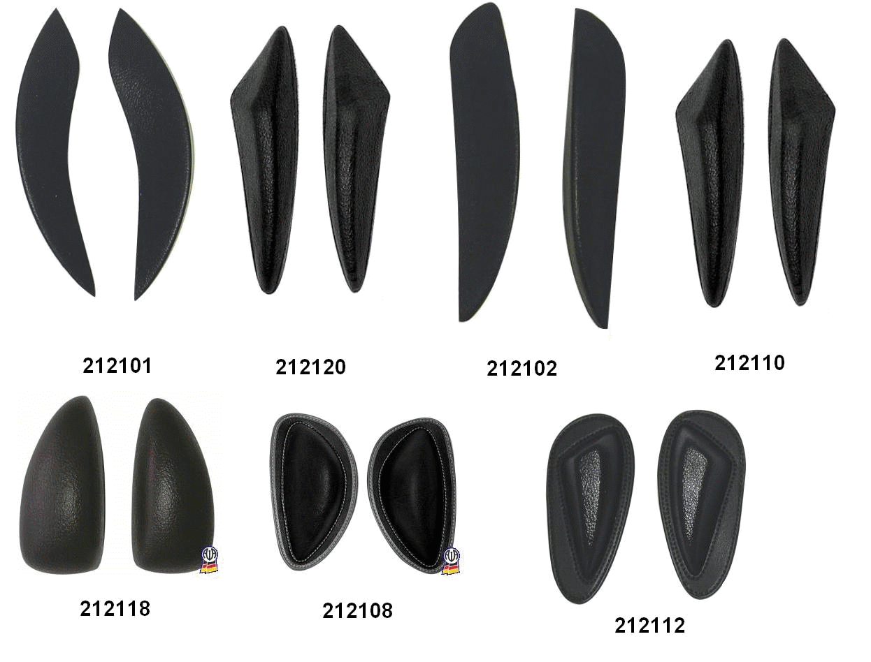

Siodło syntetyczne nad którym sie mocno zastanawiałam to był Thorowgood system 3 z wymienialnymi klockami , poduszkami kolanowymi i łekami. Sa w nim 3 ustawienia: ujeżdzeniowe, wszechstronne i skokowe.

-wymienne łęki (przydatne opcja, zwłaszcza gdy pracuję nad rozwojem mięśni grzbietu, lub gdy ktoś może mieć możliwość od czasu do czasu jeździć innego konia. Zbyt często bym tych łęków jednak nie wymieniała, bo może to wpływać chyba na trwałość siodła. Tak myślę. Ale od czasu do czasu wymiana łęku na pewno siodłu nie zaszkodzi)
-można kupić dwa rodzaje klocków przednich: większe i mniejsze. I dopasować sobie idealnie. Zwłaszcza, że klocki są przyczepiane na rzepy ( nie odczepiają się). Można w trakcie jazdy dopasować sobie dokładnie tak, jak się chce

Jeśli chodzi o syntetyki, to polecam Thorowgooda. Siodła bardzo profesjonalne, trwałe, lekkie, z wieloma fajnymi opcjami, jak np wymienne łęki. Jeżdżę na Thorowgoodach od lat, miałam modele Maxam, Griffin Dr, a teraz jeżdżę na wszechstronnym T4 3D. Siodło było dobierane specjalnie na Navcia w sklepie Horses i leży jak ulał. Są modele wyglądające jak ze skóry i można nawet zamówić wersję brązową.

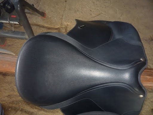

http://www.allegro.pl/item667270186_siodlo_ujezdzeniowe.html
czy ktos poznaje co to za siodło? Firma?
Wygląda jak stary thorowgood (materiał spodni tybinek, przeszycia, lamówka, oczko na puśliska, szycie spodu - dziwnie znajome). Jeżeli tak, to na oczku przy przednim łęku powinna być mimo wszystko wybita nazwa.
