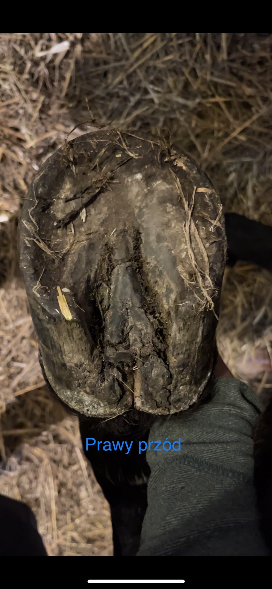

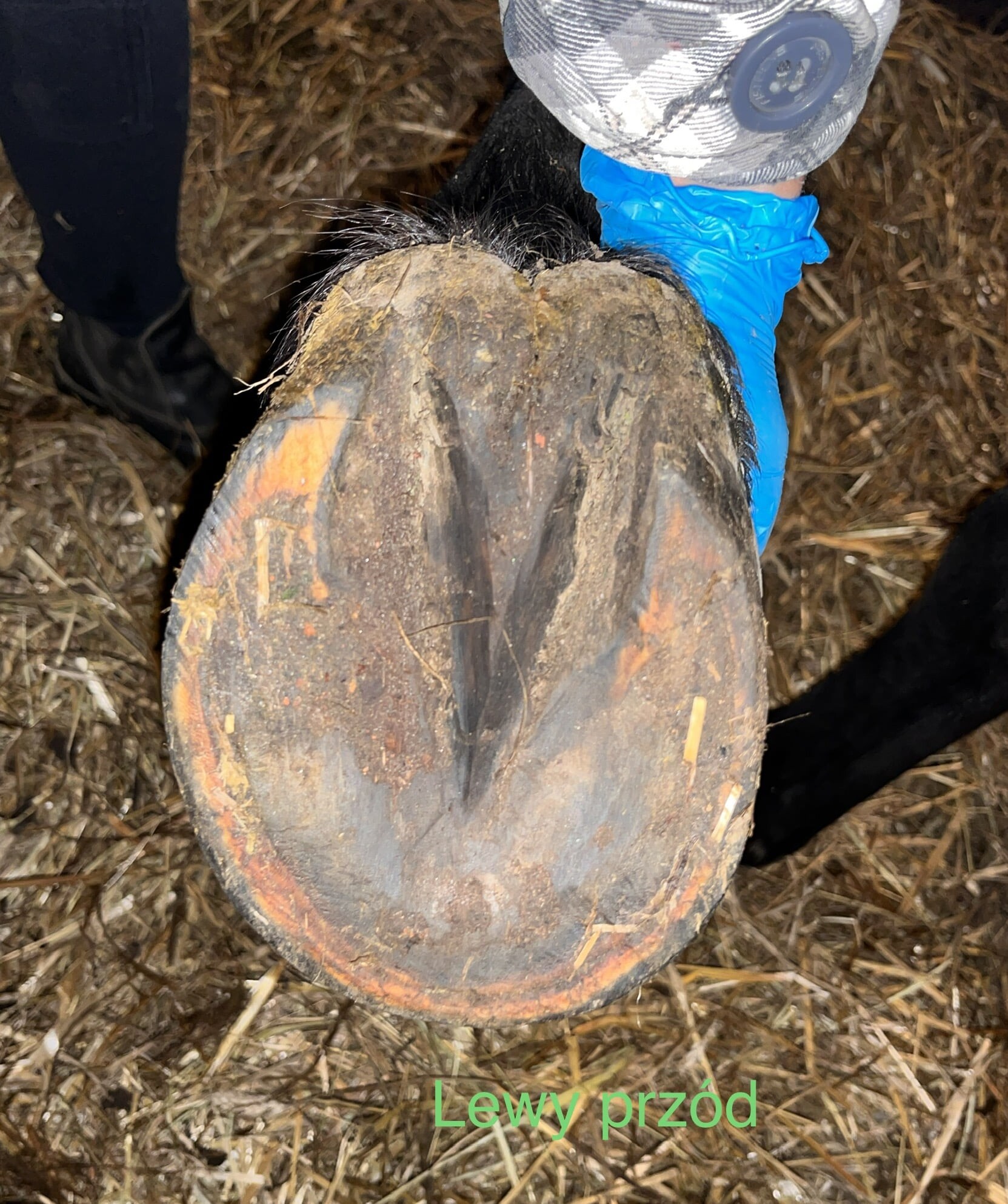

mam zdjęcia, z wczoraj na szybko, tuż po wyjęciu watki z clotrimazolem, efekty nędzne... teraz wezmiemy ctc na tapetę
Lewy tył po kupnie
lewy tyl wczoraj:
prawy tył po kupnie:
prawy tył z wczoraj:
przód (nie wiem który) przepraszam za bród
teraz:
LP
PP
jedno nam zarosło, ogólnie wygląda na to, że rowy zarastają, bo jak rozszerzę tą jopę to "widzę dno" 😉
ogólnie wyglada to niezbyt ciągle jeszcze (mówiąc o calym kopycie) i strzałki są tak zawezone, ze i tak dobrze nie bedzie... ale chyba cos ze strzałami lepiej 🙁
Isabelle o rajuśku. Faktycznie masakra była. Ten koń z takimi rowami w ogóle chodził ? Moje gnicie nie wchodzi praktycznie wcale na owłosioną część skóry. Wszystko dzieje się w obrębie samej strzałki wgłąb.
misia997,  tak chodziła 😉 ale widzę minimalną różnicę, że nie jest juz tak "urywany" ten ruch. ale szczerze mowiąc (szkoda, że nie mam filmiku) po pierwszym "magicznym" naturalnym zrobieniu przez fachowca, kon zaczał chodzić od pietki. co było niewiarygodne patrzac na to co miała'w tej piętce' .
