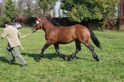

Na początek klasyczny przykład: specjalnie wpisałam w google hasło' wyciągnięty kłus', bo domyślałam się, że szybko odnajdę czego szukam. Zdjęcie, które wstawiam było na jednej z pierwszych pozycji i do tego jest dodatkiem do artykułu o wyciąganiu chodów.
Teraz pozwolę wypowiedzieć się mądrzejszym. Co nie gra w tym obrazku? Dlaczego nie gra? Jak powinno wyglądać prawidłowe wyciągnięcie?

Ja tylko rzuce na szybko pierwsze spostrzezenia, pierwsze wrazenie. Dla mnie podany "przyklad" za bardzo chodzi na przodzie, zad za malo jest zabrany  pod siebie, plecy za malo zaokraglone
zgadzam się z tym co mówi ikarina za mało energii konia wychodzi od zadu, koń ma zapadnięte usztywnione plecy, przez co nie podstawia dostatecznie dobrze zadnich nóg pod kłodę

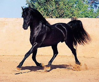

moim zdaniem to  zdjęcie przedstawia prawidłowy kłus wyciągnięty:

Na jednym i drugim zdjęciu jest jeszcze jeden błąd w odniesieniu do teorii książowych. Otóż w teorii linia poprowadzona od końskiego nosa powinna stykać się z czubkiem kopyta. W podanych przykładach oba konie mają nosy w pionie. I tak są teraz jeżdżone konie w większości, więc nie jest to już chyba uznawane za błąd.
repka, teoretycznie juz nie jest bledem? Dlaczego juz nie jest, a kiedys bylo? Szczerze mowiac, kon na zdjeciu ententy nie wyglada na za szczesliwego
Ciasny w szyi i pędzi, ale że krótszy niż na pierwszej focie wiec nie ma tak odgiętego grzbietu.
Czy ktoś ma może fotę z przykładem konia w wyciągnietym ale z nosem przed pionem, czyli jeszcze na "niższym" etapie niejako.
repka z  tym nosem to o to chodzi?
Tak o to mi chodziło. Tu jest taka ksiązowa wersja prawidłowego kłusa wyciagniętego.

ententa to zdjęcie mi się zdecydowanie bardziej podoba. Tak samo kopyto powinno wskazywać punkt, w którym koń postawi nogę (zwróćcie uwagę na zdjęcie wstawione przeze mnie, musiałby latać).
