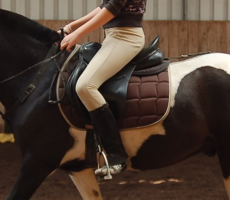

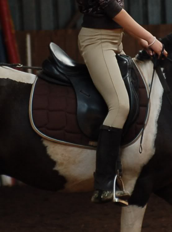

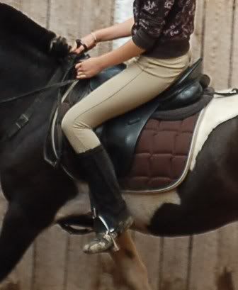

mam nadzieję, że mnie mała nie wyklnie (ale w końcu zdjęcia mojego autorstwa)
Hubert DawMag
stary pleszew (naprawdę stary, pewnie coś ok.15lat)

Słuchajcie, własnie mnie tknęło. Nie macie wrażenia, że wygląda jakby miała na każdym zdjęciu w danym siodle inną długość strzemion? A to zdjęcia z dwóch jazd tylko - jedna w Hubercie, jedna w pleszewie.
Faktycznie jest takie wrażenie. Oprócz tego to stare siodło wg. mnie lepiej usadza. Na pierwszych fotach wygląda jakby klocek tylni przeszkadzał w ułożeniu łydki (w tym nowym siodle) - jak dla  mnie przez zbyt duży rozmiar siodła do drobnej dziewczyny.  No i tyle co widać po fotkach to zaciśnięte wręcz kurczowo kolana.
Czy tylko ja mam wrażenie, że owszem stary Pleszew usadza, ale na tylnym łęku?? I ja nie mam wrażenia różnej długości strzemion tylko raz kolano jest mocniej podciągnięte, raz słabiej.
Mam ten sam problem. Tylko ja podejrzewam, ze on wcale nie wynika z braku równowagi i chęci podparcia się tylną częścią łydki. On wynika zwyczajnie ze złych podstaw i moich skrótów myślowych. Przyłóż łydkę oznaczało dla mnie przyłożenie na całej długości (od kostki po kolano). Z racji, ze moje mięśnie brzuchate są mega sflaczałe to w trakcie przykładania niespecjalnie czułam, że one działają. Czułam konia między łydkami dopiero kiedy przyłożyłam całość- co wiązało się z podciąganiem kolana aby jakoś tę zwężającą się częścią nad kostką też poczuć, że przykładam (kości z gumy nie mam, kolana mam troszkę zjechane i inaczej sobie tego fizycznie nie wyobrażałam). To pociągało za sobą dziubanie piętą. Najgorzej wyglądało to na koniach niechętnych do ruchu naprzód. Kiedy uzmysłowiłam sobie, że nie muszę się motać w siodle robiąc jakieś dziwne pajacyki, dodatkowo rozluźniam achillesy w półsiadzie- problem zdaje się leżeć w tej chwili tylko w pamięci mięśniowej. Jeśli ją oszukam lub wytworzę nową- mogę całkiem normalnie jeździć jak na rekreanta. Dużo mi daje w oszukaniu tej pamięci- półsiad. W pogłębieniu dosiadu- ćwiczenia z odstawianiem nóg od uda. Ale to nie jest kwestia jednej czy dwóch godzin w siodle. Tyle ile wyjeździłam w tak beznadziejnej postawie razy dwa myślę, że jest minimum. Jestem tylko laikiem i takie tłumaczenie do mnie przemówiło- może pomoże też komuś innemu.
Jeśli masz na myśli siodło Konrad z Siodlarza to i owszem. Trzeba się nieźle nagimnastykować, żeby w tym dobrze usiąść.

No, ja mam dziwne wrażenie, że w pleszewie ma krótsze strzemiona niż w hubercie.
Poza tym, w Hubercie to mi się wydaje, że ona siedzi całkiem całkiem - nie ma tej tendencji do lecenia na tylni łęk, a że jej się nogi "poplątały" na tym ostatnim zdjęciu, to wydaje mi się, że wynik tylko i wyłącznie braku rozluźnienia🙂 Na każdym zdjęciu w pleszewie z kolei wygląda jakby jednak leciała na ten tylni łęk.
Może to i przy okazji specyfika pleszewa... ? Nie wiem jak się mają te starsze siodła ich produkcji, ale sama miałam 1,5 roku temu wtedy już rocznego pleszewa i mimo, że na koniu leżało w porządku, to ja po jakimś czasie zaczęłam siedzieć jak na krześle, bo... zaczął przeszkadzać mi ten taki klin(?) przy przednim łęku. Miałam problemy, żeby normalnie usiąść, bo się zwyczajniej w świecie w końcu "nadziewałam" 😉
