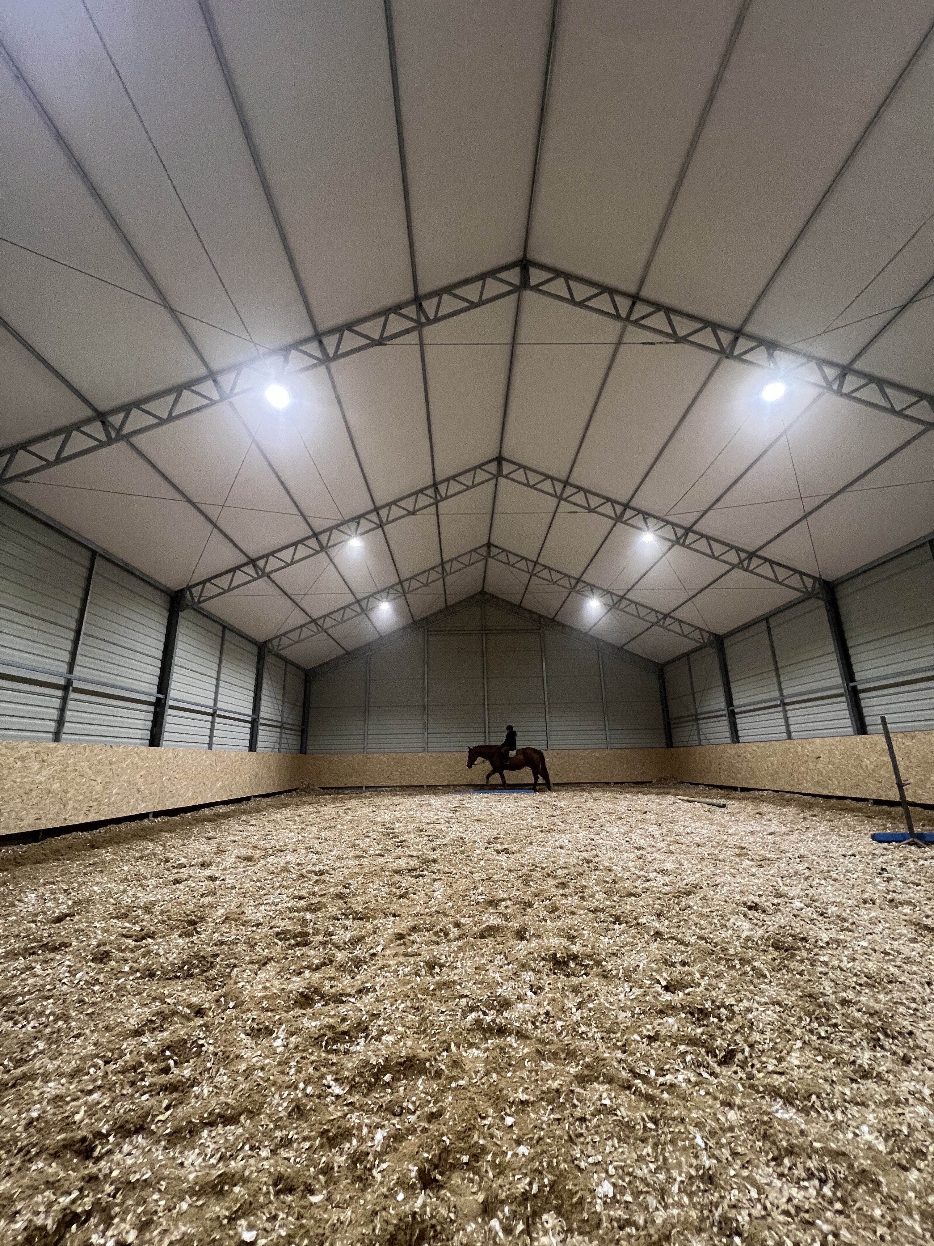

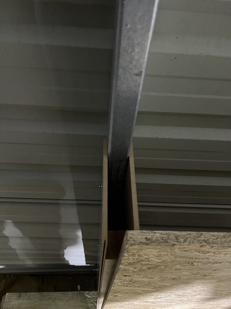

Co polecacie na ściany hali co służy i estetycznie wygląda?  🙄 Płyta warstwowa okazuje się jednak za droga.... A sama blacha jakoś mnie nie przekonuje  🤔  😕
Blacha jest jak najbardziej okej, jeżeli dodasz bandy to dobrze to wygląda. U nas tak to wyglądało, bandy z OSB
edit. z zewnątrz hala była zielona 🙂
