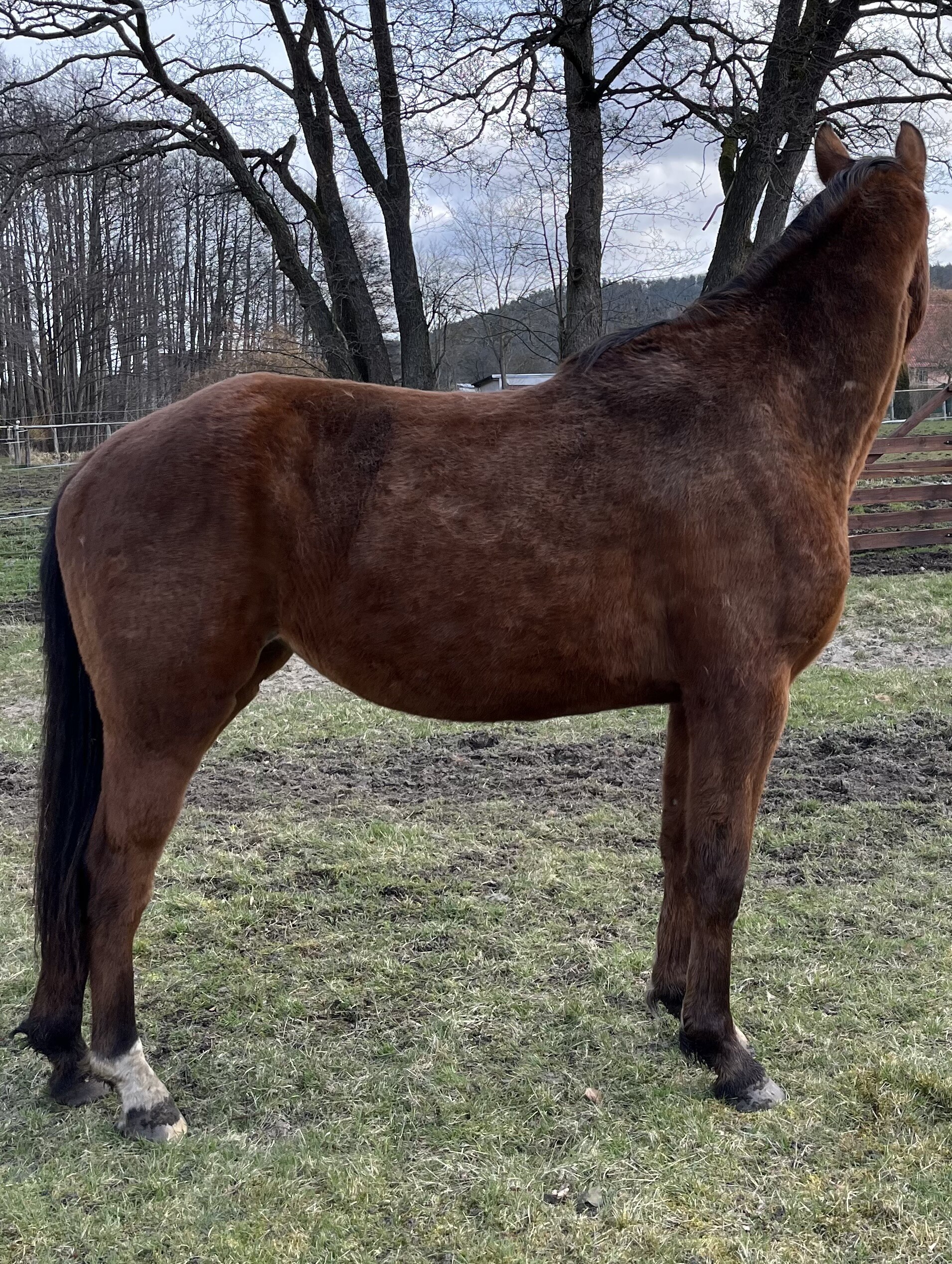

Wstawiam zdjęcie konia o którym wspomniałam wyżej, miękka pęcina - lewa zadnia, czy jest to poważna wada czy nie?
widziałam konia z 5x bardziej miękkimi pęcinami w obu zadnich nogach... dopiero zaczyna pracę, ale wygląda to koszmarnie...
kasztan nie jest jeszcze taki tragiczny, wydaje mi się, ze przy dobrym kuciu "będzie żył" 🙂

Przecież ten koń ma cąłkowicie prosty staw skokowy.
Ma koszmarnie, pomijając już efektywność pracy z takim koniem i wydajność chodów, to pełno dodatkowych obciążeń pójdzie w stawy pęcinowe i pęciny. Plus prawy tył dziwnie ucieka na zewnątrz. Ja bym się od takiego konia trzymała z daleka i mówię to niestety z autopsji, z krzywulcami dużo problemów 🙁
quantanamera czy widziałaś wcześniej podobny przypadek? Ten koń akurat mało pracuje i nigdy nie kulał, bo nie miał obciążenia, ale ciekawa jestem co byłoby jakby poszedł do treningu... Na jeździe też w miarę poprawnie pracuje zadem jak na jego częstotliwość jazdy (wiadomo- idealne to nie jest).

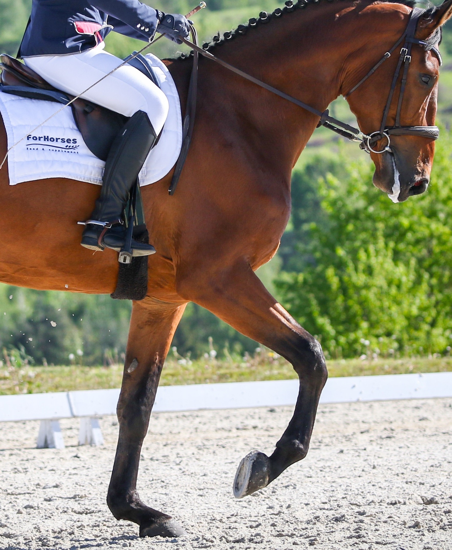

Przesyłam parę linków do zdjęć z jazdy.
Czekam na wasze opinie 🙂
mea culpa, spojrzałam tylko i jedynie na pęcinę... natomiast koń, którego znam i wspomniałam o nim powyżej już w ogóle przeczy prawom grawitacji...
"Siadanie pęciny", a co za tym idzie- prostowanie stawu skokowego będzie się z wiekiem (i treningiem) powiększać. Może dojść do takich zwyrodnień, że już koń będzie bezuzyteczny. Jako ostrożny rekreant pod lekkimi jeźdźcami może długo pracować. Intensywny sport ( a zwłaszcza skoki, które wymagają sprężystego odbicia przy pomocy zdrowych, prawidłowo skątowanych stawów skokowych)- odpada. No, chyba że komus zalezy na kilku latach startów, a potem koń na trawkę lub do rzeźni.

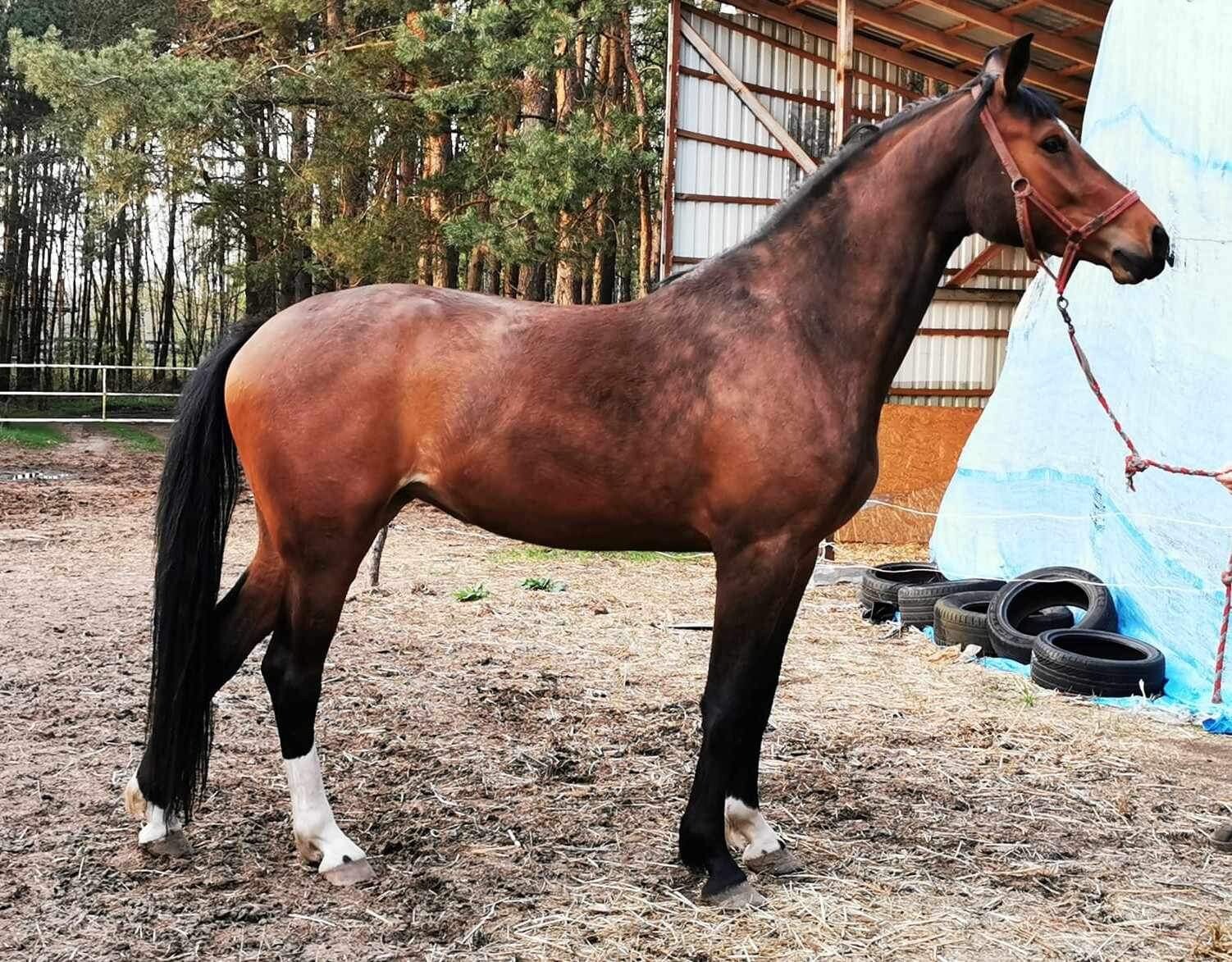

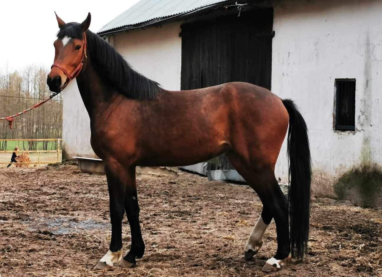

Hej, zastanawiam się nad kupnem konia - niezajeżdżonego 4rolatka, i po jednym zdjęciu mam wątpliwości czy miękka pęcina nie występuje. Żeby nie było, od razu mówię, że aktualnie nie dysponuję zdjęciami w "stój", mam jedynie te w ruchu, a konia jadę obejrzeć w tym tyg lub w przyszłym z weterynarzem - pytam się jedynie informacyjnie, wychodząc z założenia, że nie zaszkodzi a pomóc może 🙂
zdjęcia:
http://imageshack.us/photo/my-images/232/02020120508o.jpg/
http://imageshack.us/photo/my-images/6/02720120508.jpg/
no i to "dyskusyjne" :P
http://imageshack.us/photo/my-images/502/00420120508.jpg/
No i mam pytanie odnośnie tego ostatniego zdjęcia - widzicie tutaj jakąś większą nieprawidłowość, czy to może być po prostu kwestia kąta zdjęcia, podłoża, obciążenia? Jak myślicie? Bo ja jako paranoiczka pierwszej wody subiektywnie tego ocenić, ja zawsze i wszędzie widzę najgorsze i najczarniejsze scenariusze. 🙂

No Totek też ma pewno miękkie pęciny  😁
Gniadata
Ocenianie skatowania pęcin w ruchu, nie ma żadnego sensu. Nie popadajmy w paranoję...
Gniadata, już w którymś wątku było o miękiej pęcinie u konia odbijającego się w skoku. Jak na zdjęciu Totka, kazdy kon siada obciążoną pęciną.
galopada_ no właśnie nie mam, dysponuję tylko tym co tu jest, obejrzę na żywo, mam nadzieję niedługo, zdjęcia porobię to może wrzucę jeszcze, dodatkowo jeszcze konsultacja z weterynarzem, to chyba wszystko będzie jasne 🙂
armara ja jestem naprawdę straszna panikara i paranoiczka 🙂 Usiłuje wykluczyć wszystko od początku i strasznie przesadzam przez to, no niestety nie umiem się przed tym powstrzymać. Niby chyba powinnam zacząć nad tym pracować, ale z drugiej strony pomijając to że wszystkich wkurzam i często robię wiele szumu o nic, czasami udaje się w zarodku wyleczyć jakąś chorobę, czy wyeliminować szkodliwe czynniki. :P
No nic, dzięki dziewczyny za odpowiedzi 🙂

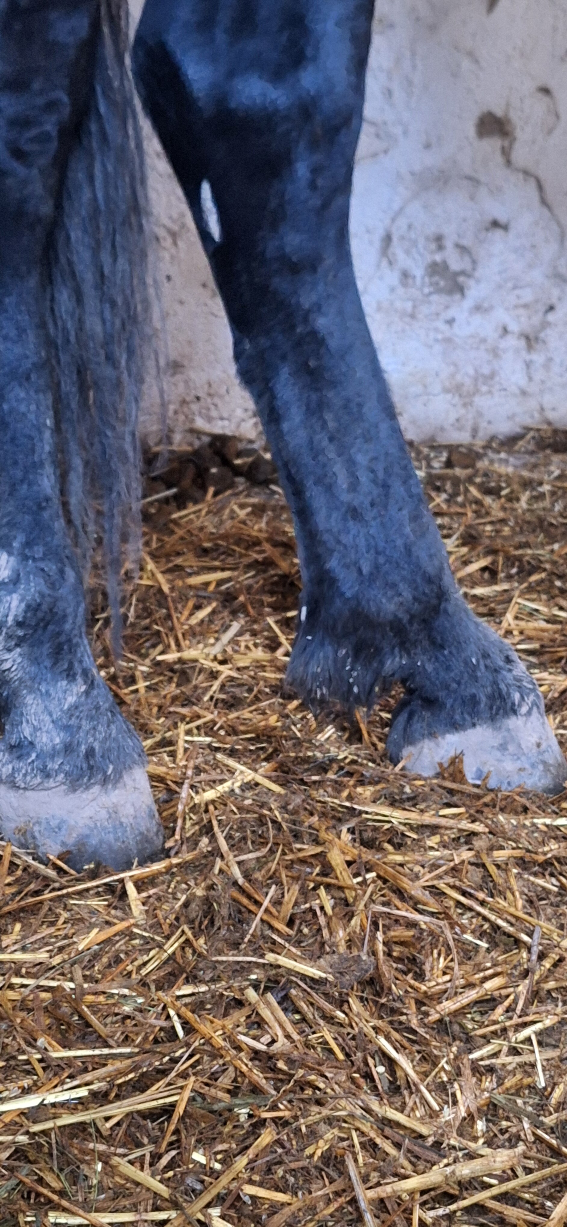

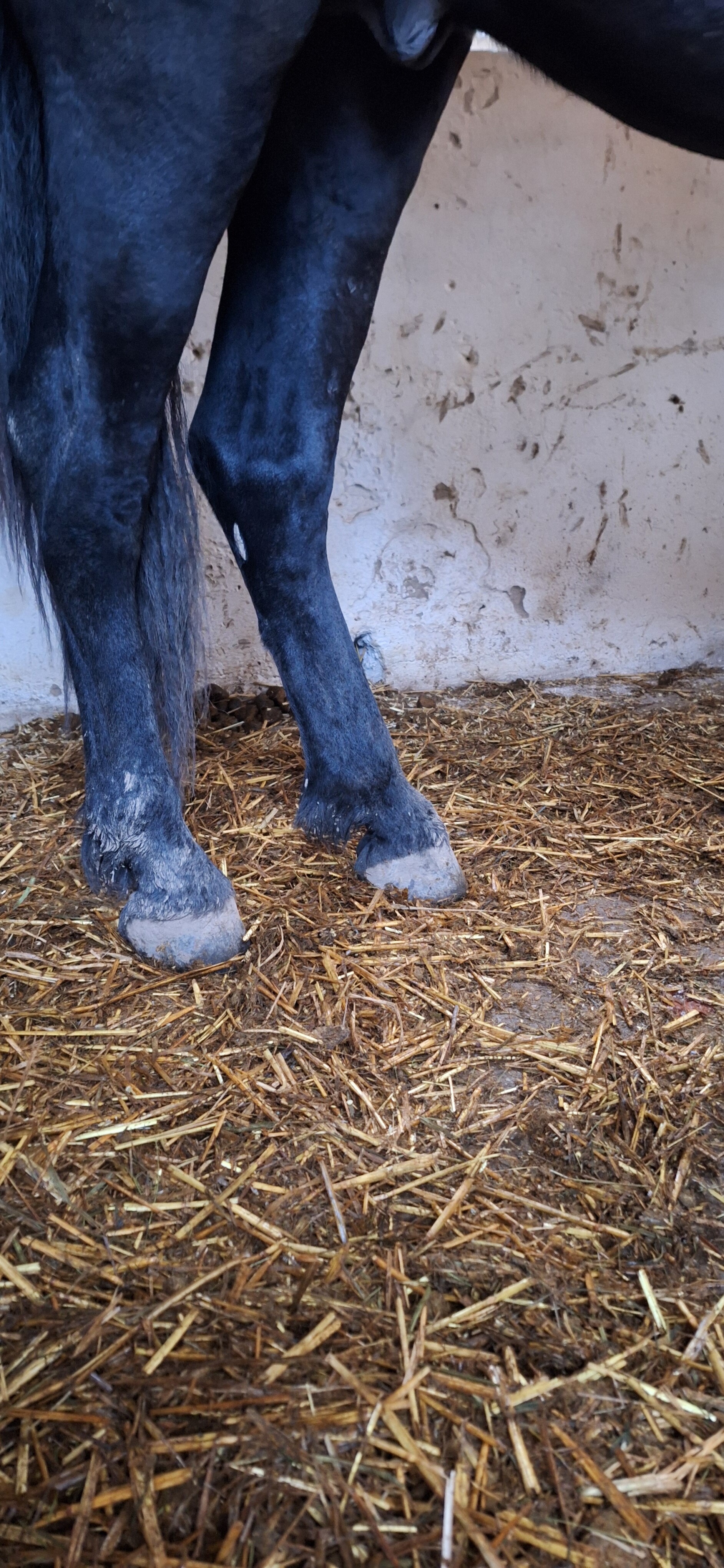

[EDIT] Mam jednak jakieś zdjęcia ze stój - bazakoni 🙂
Wklejam, może zobaczycie coś, co mi umyka, a jak nie miękką pęcinę, to może coś innego.
Trochę kiepsko, że nie są z boku, ale inne będę miała dopiero w środę.
