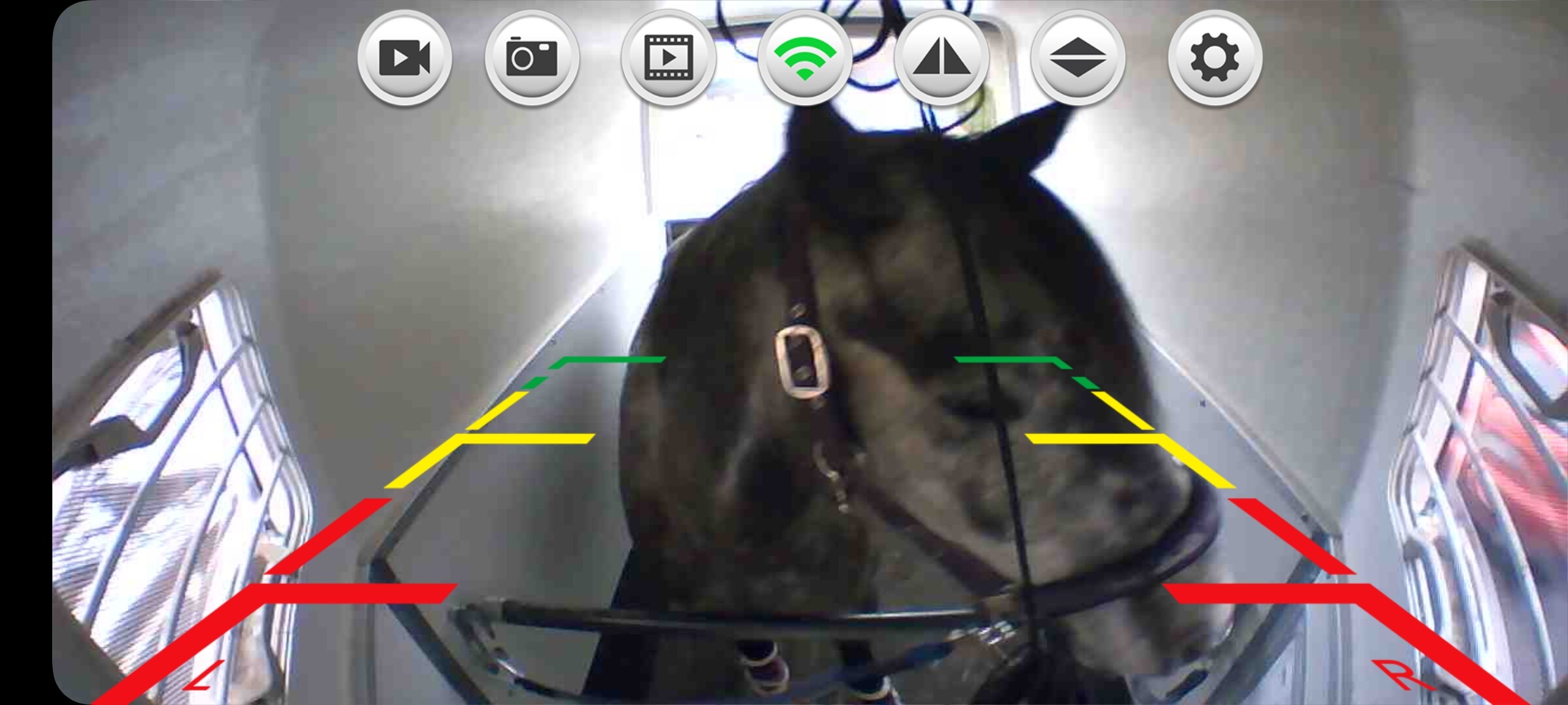

Mam przyczepę na 1,5 konia kupioną od forumowej Dramki i jestem z niej bardzo zadowolona 🙂 Założyłam sobie w niej monitoring, bo bez tego to bym chyba zawału serca dostała. Jeździ się z nią super, jest praktycznie szerokości mojego samochodu (suzuki grand vitara). A co do latania konia od ścianki do ścianki to jeszcze tego nie miałam. Większość koni z którymi jeździłam stały lekko na ukos - łeb przy sianie z lewej strony przyczepy, a zadek z prawej strony. Jedynie oczywiście mój koń jest inny niż wszystkie inne i lubi się trochę wiercić, ale on to jest przypadek specjalny i jak jadę z nim to muszę troszkę mocniej trzymać kierownicę 😉
