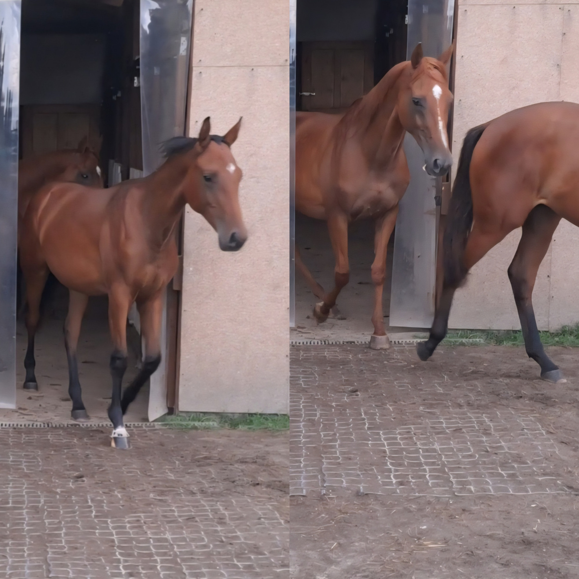

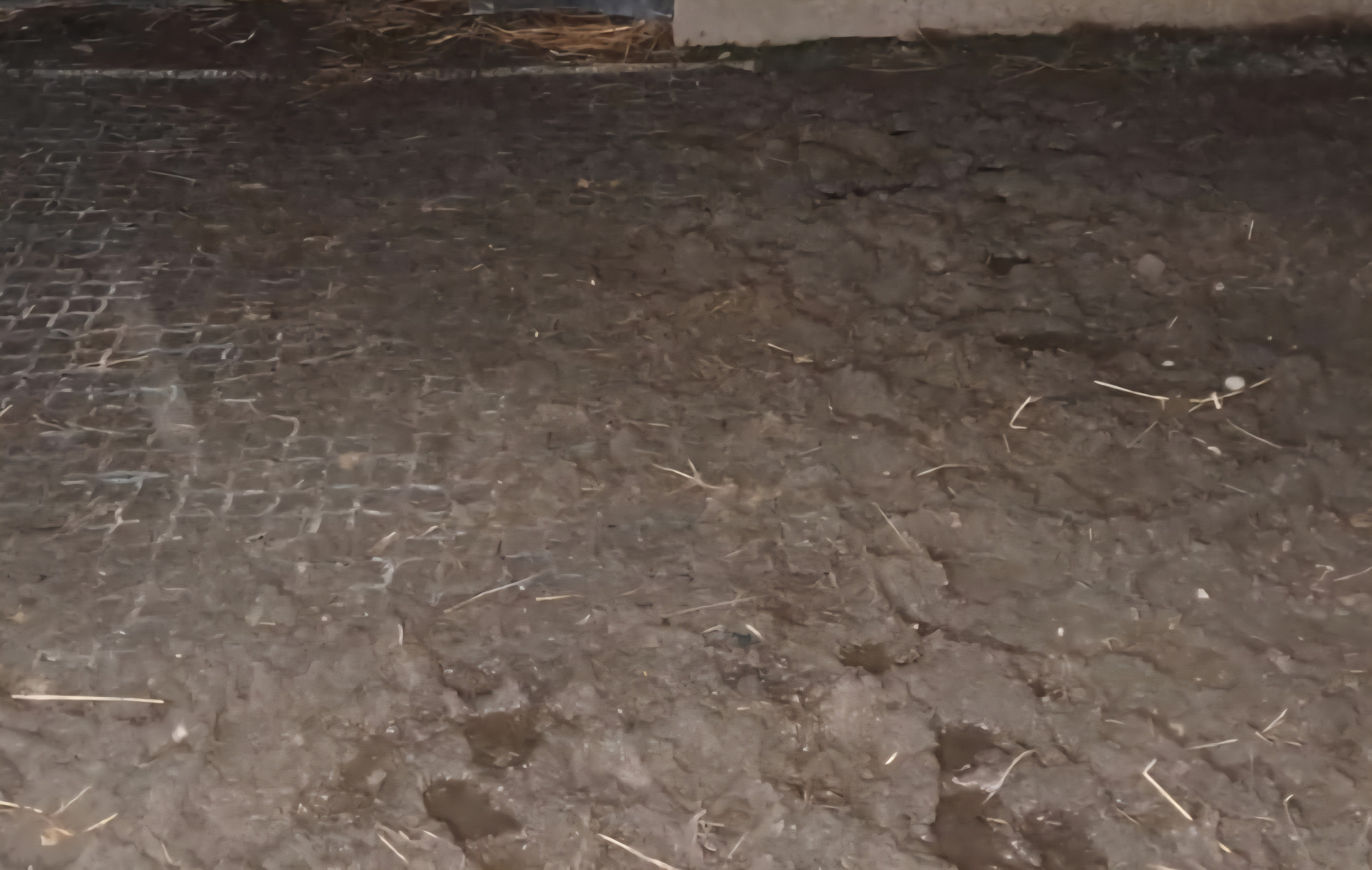

adriena, nie, a potrafią galopem wpaść i wypaść ze stajni. Mam też kawałek koło paśnika i ciekawa jestem ile przeżyją kratki, bo jestem zadowolona. Tam mam najniżej i błoto zawsze było. W sumie na błocie też można orła wywinąć a jak błoto przymarznie to już całkiem jest kiepsko. Także ja polecam kratki, choć u mnie dopiero 2 lata są. I podkreślam, że nie zrobiłam profesjonalnie z podsypką itp.
