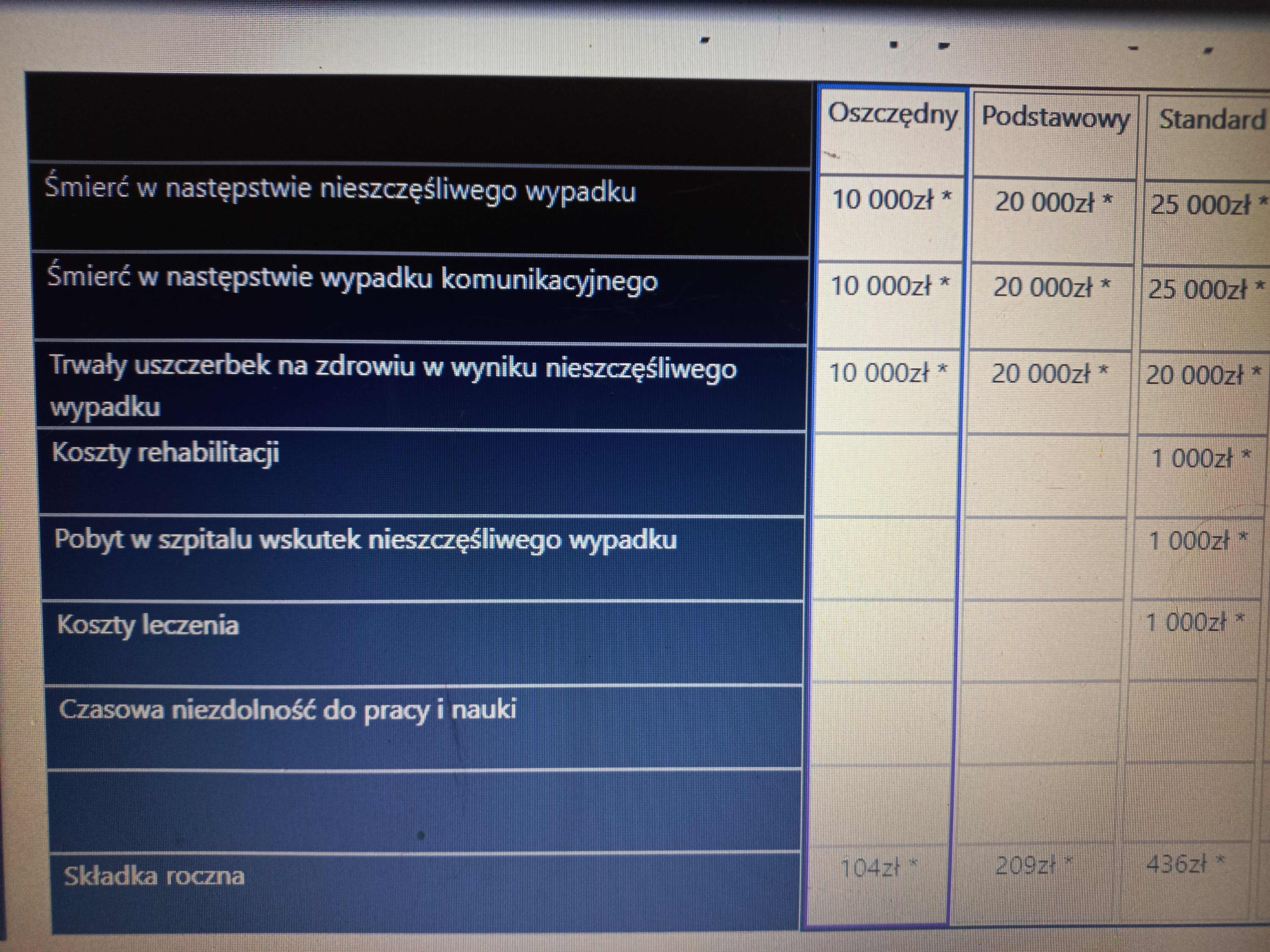

Kto poleca jakieś dobre ubezpieczenie NNW ? Czytałam wszystkie tu opinie ale trochę czasu minęło od ostatniego wpisu... i może się coś w tym fakcie zmieniło..?
