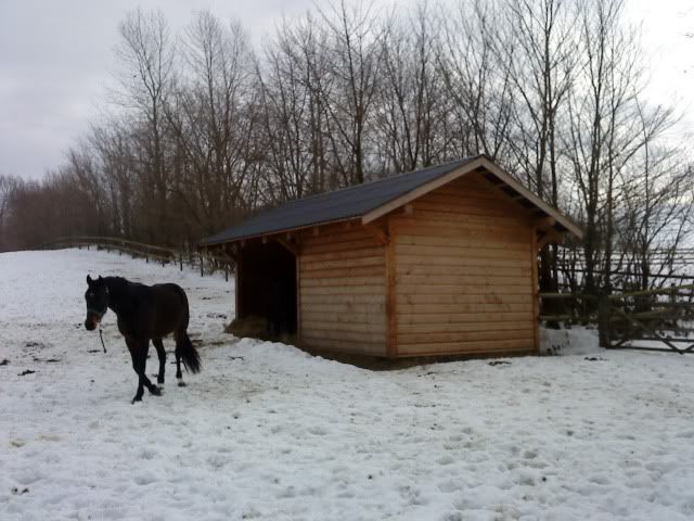

wawrek, bardzo fajna ta Twoja stajnia... Przed obiciem dechami wyglądała jak pół mojego podwórka, a teraz cud malinka... A tam na poddaszu to masz sianko, słomę, czy jakąś oddzielną stodołę, bo tam chyba mało miejsca (chyba, że już pisałeś, a nie doczytałam, to przepraszam)...

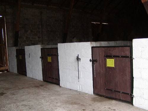

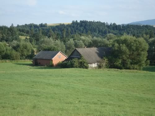

Ja bym bardzo chciała postawić nową stajnię, bo w naszej przerobionej tymczasowo stodole to ciemno... No i jak będzie źrebak, to w końcu kiedyś będzie o jeden boks za mało...
Ale wiadomo, że najdłużej wytrzymują prowiozorki...  miało być na chwilę, a tu już ponad rok minął...

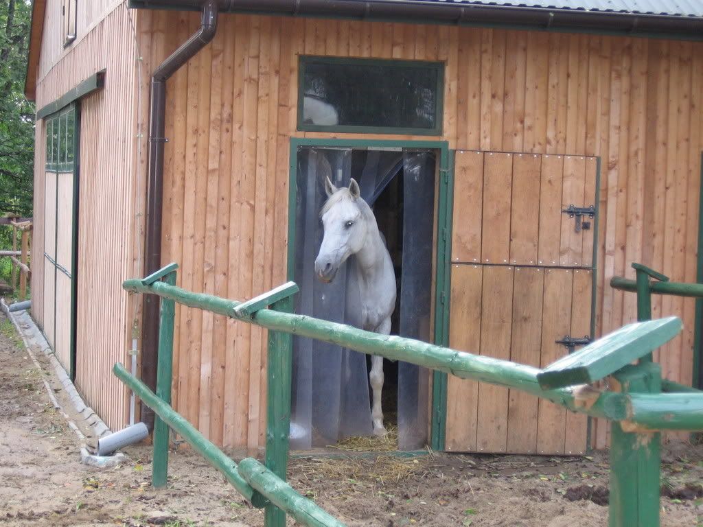

Wyjście z boksu na padok można zamknąć "firankami" z folii, podobnie jak przejścia w chłodniach. Widziałem coś takiego w alpach, w grudniu na noc nie zamkano drzwi, konie mogły wychodzić na spory mróz a wstajni nie było przeciągu.

Ogurek- fajny pomysł z "firankami"

chodziło mi o coś takiego
konie przechodziły bez problemów

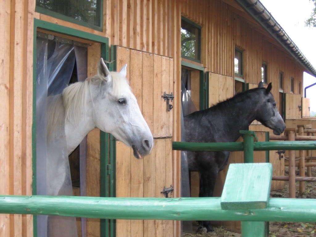

Jedna z podkrakowskich stajni ma takie rozwiązanie 😉
Moim zdaniem ma to sens w połączeniu z padoczkami indywidualnymi (o których już była mowa)
W stajni temperatura pozostaje taka jak przy zamknietej stajni a konie maja wybór gdzie chcą być, w środku czy na zewnątrz.
Ale w wejściach bym tego nie zastosowała, mimo wszystko jakaś wentylacja jest wskazana. Wiadomo można stajnie przewietrzyć celowo, ale jednak chyba lepiej jak przy każdym wejściu/wyjściu ze stajni cześć powietrza jest wymieniana.

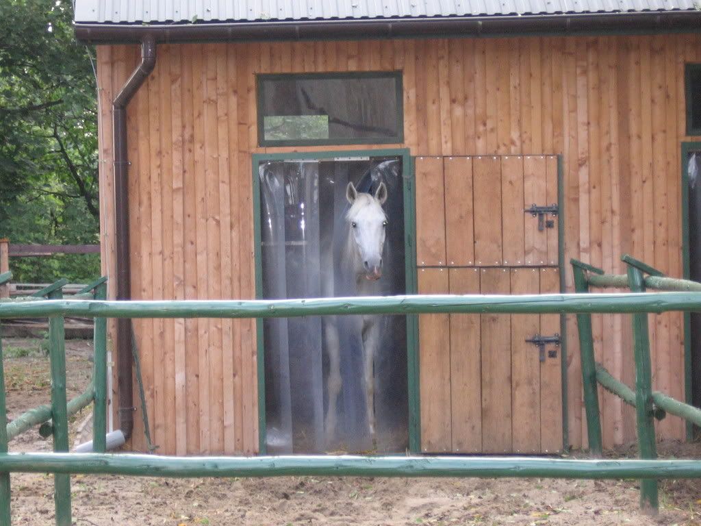

Co do przechodzenia nie jest tak źle jak się wydaje. Konie dość szybko się uczą przechodzić i nie sprawia im to problemu. Zawsze można na początku zawiesić pasy w taki sposób żeby pozostawić mała przerwę i uczyć przechodzenia stopniowo. Jak wiadomo wszystko zależy od rozsądku w zastosowaniu. Jak ktoś nie wymaga od konia żeby od razu przeszedł przez to normalnie tylko da mu czas to problemu nie ma.
Taranowania się żaden nie nauczył od tego. Aż mnie zadziwiłaś pomysłem 😉 To tak jakby twierdzić że ściany boksu są złe bo jak sie koń o nie oprze to go nie odepchną i może sie nauczyć opierać o człowieka  🤣
Co do czystości... faktycznie dół w boksach się brudzi, podobnie jak ściany. Ale spokojnie można to myc więc kwestia chęci tu już raczej. Ściany też się brudzą a zdecydowanie trudniej je domyć.
Poniżej kilka zdjęć:

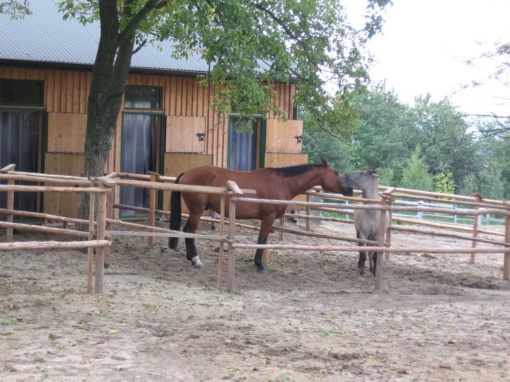

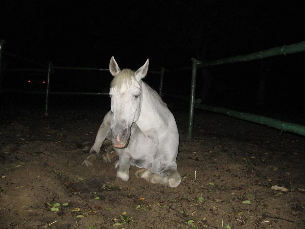

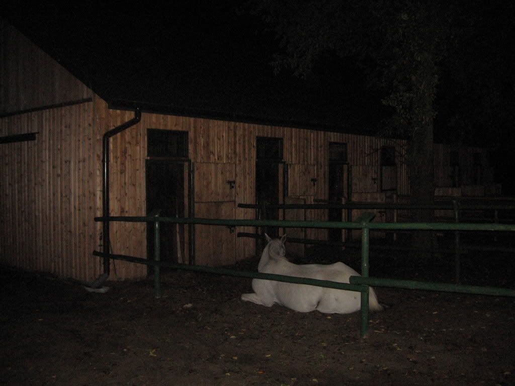

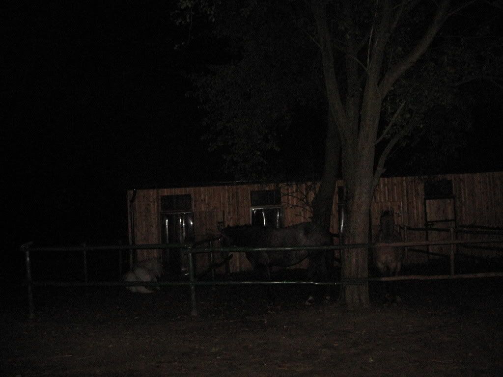

1. 2. Letnia noc. Moja kobyłka śpi na padoczku.

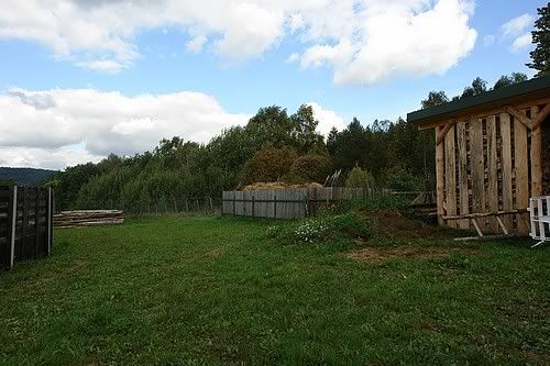

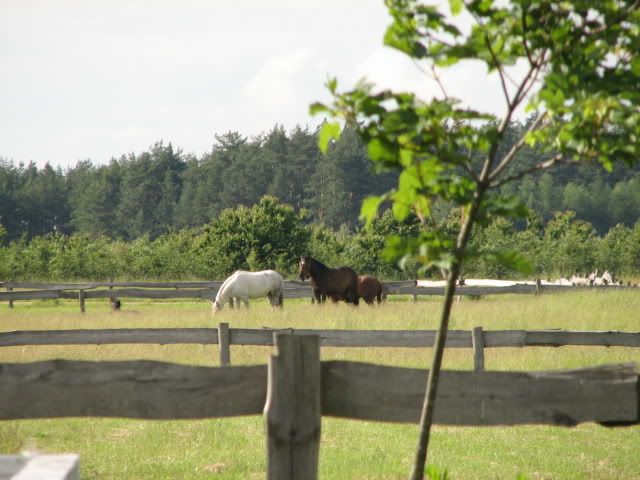

3. Bardzo mało widać, ale można naocznie sprawdzić czy koń mając wybór wybierze stajnie czy padok  😉

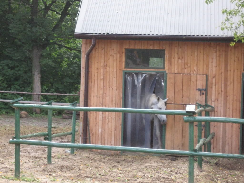

4. 5. 6. Problemów z przechodzeniem raczej nie ma 😉 Można się porozglądać na wszystkie strony...
7. ...powypatrywać skąd nadejdzie śniadanie...
8. ...lub poskubać się z sasiadem zanim leniwi ludzie wstaną 😉

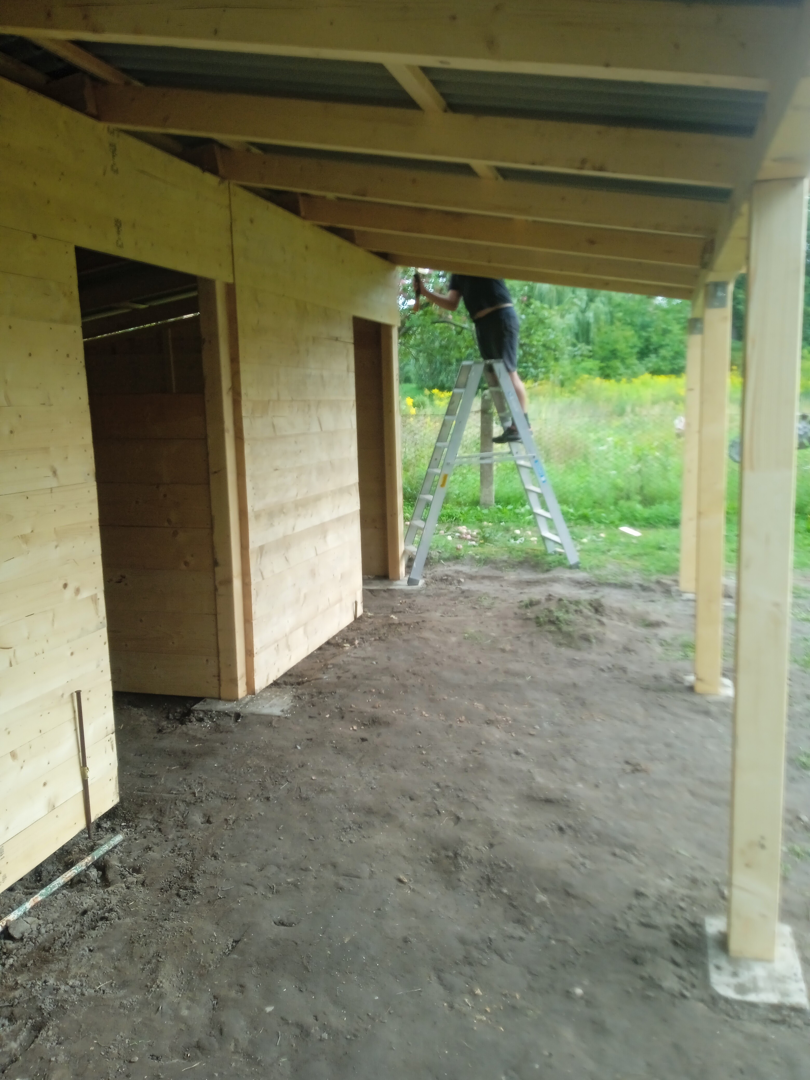

własnie dlatego ze moj koń stoi na trocinach ma zrobiona taką podłogę(tu przymiarka):
boks z padoczkiem(ktory jest za całą stajnią:
i żeby nie bylo całkowitego offtopu, stajnia jeszzce w budowie:

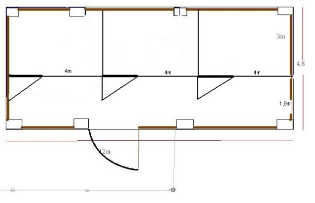

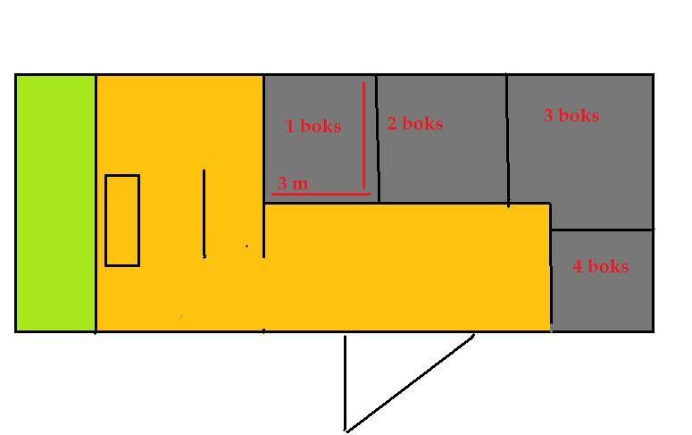

sznurka czy mogłabyś podać wymiary Twojej stajenki? 🙇
Zaznaczyłam na rysunku, o ktore wymiary chodzi ale oprócz nich jabyś napisała jaka jest od fronu szerokość stajenki i jakie wymiary boksow masz i tego pomieszenia dodatkowego (paszalnia?).
