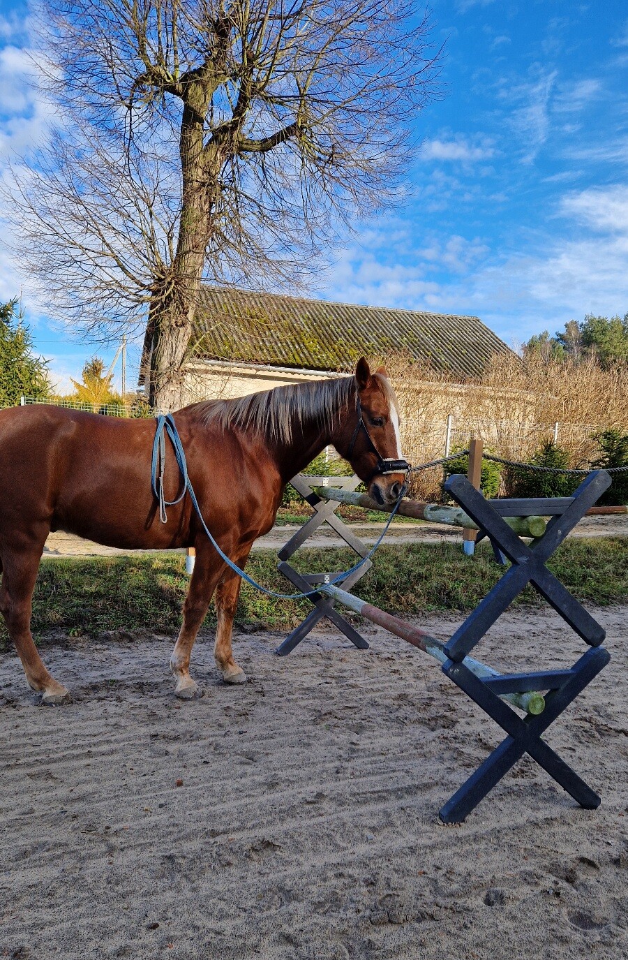

mam pytanie, może mi ktoś podać przybliżone wymiary standardowych krzyżaków do cavaletti? (tak żeby potem odpowiednie wysokości z tego wychodziły)  :kwiatek:

Mniej więcej się zgadza - z krótszego niż 70 cm kołka nie ma co kombinować
o no właśnie, głównie chodziło mi o długość materiału na krzyżak, dziękuję  :kwiatek:
Żeby nie było ... na jeden krzyżak potrzeba oczywiście 2x np 7o cm - jednak IMo ma tez znaczenie szerokość materiału

Vesna, "uroda"  cavaletti na tym polega, że drągi można mieć na różnych wysokościach. Oraz - że nie spadają. Jeśli drąg nie jest przymocowany nie obrócisz c. tak, jak na dole tego rysunku o konstrukcji ani tuż nad ziemią (do góry nogami).
Hm... no w sumie racja. Nigdy nie brałam pod uwagę tej zmiany wysokości bo u nas były po prostu albo na ziemi, albo na xach. A jak to jest z tym niespadaniem, czy jesli koń je mocno pociągnie to one się wtedy obracają na ta niższą wysokość? Nie zakłóca to potem rytmu przejazdu albo nie powoduje potknięć i innych dziwnych sytuacji w momencie gdy mamy do pokonania kilka cavaletti?
z moich prymitywnych rysunków wynika że jeśli się chce uzyskać wysokości ok. 48 cm ; 34 ; 20 to potrzeba do tego drewno o wymiarach 10 cmx 10 cm x 80 cm - krzyżak ze ściętymi końcami
a jeśli się chce zrobić z 70 cm - to mamy 15; 30;  44

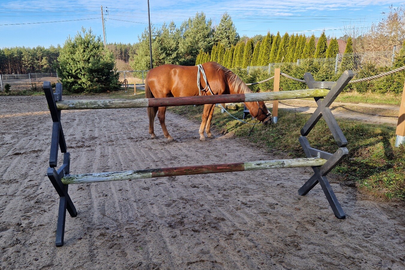

Mógłby ktoś pomierzyć te długości, żeby to w miarę stabilne było i żeby dało się przykręcić kupioną listwę do kłódek. Ale potrzebuje przede wszystkim podstawę do stojaka. Planujemy zrobić swoje przeszkody treningowe. Zdjęcie pożyczyłam z tego wątku 😉

Z racji wolnego czasu i beznadziejnej pogody powstały dzisiaj nasze pierwsze w  życiu stojaki. Tak mi się spodobały, że w planie są kolejne  😉 na zdjęciach kłódka jest jeszcze nie dokończona. Ale jestem zadowolona nareszcie nie będę musiała się szarpać z oponami  😀
edit: a tak wyglądają gotowe kłódki. Koszt materiału na jeden stojak to koło 17 zł
