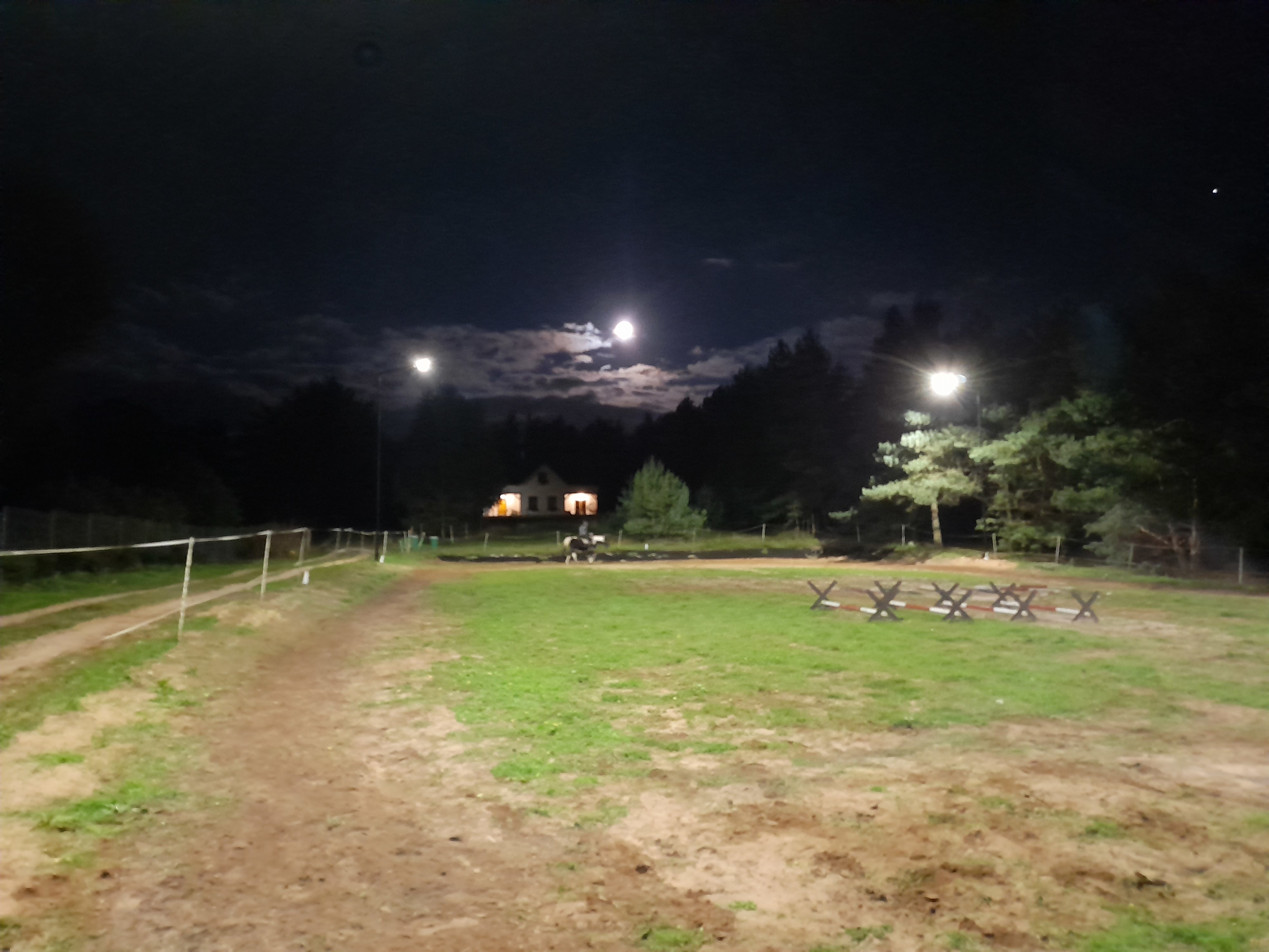

esef, lampy mamy po jednej stronie jedna na środku i dwie jakieś 10 m od końców długiej ściany. O wysokość dopytam.
plac mamy mniej więcej 30x60

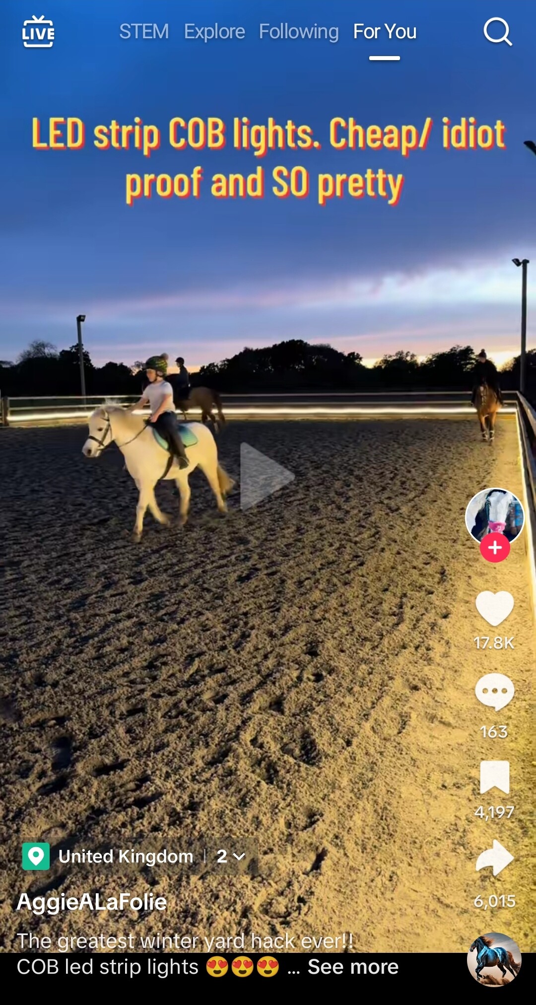

Ja tylko chcialam dodac, ze jak kogos przeraza umieszczanie lamp na slupach, to mozna tez ponizej wysokosci oczu konia skierowane w dol. Aczkolwiek nie wiem, czy da sie skakac, u nas nikt nie skacze w ogole. Ale jest slicznie.
Świetny pomysł, ja po godzinie prowadzenia jazd na placu z lampami u góry miałam murowaną migrenę.
majek - mogłabyś dokładniej opisać jak macie to zrobione? Wygląda świetnie!!! Macie jasny piasek na tym placu czy coś innego? Na jakiej wysokości wypada taka lampka? I jak gęsto są rozmieszczona? Może dałabyś radę zdjęcie w dzień zrobić tylko jednego takiego reflektorka?

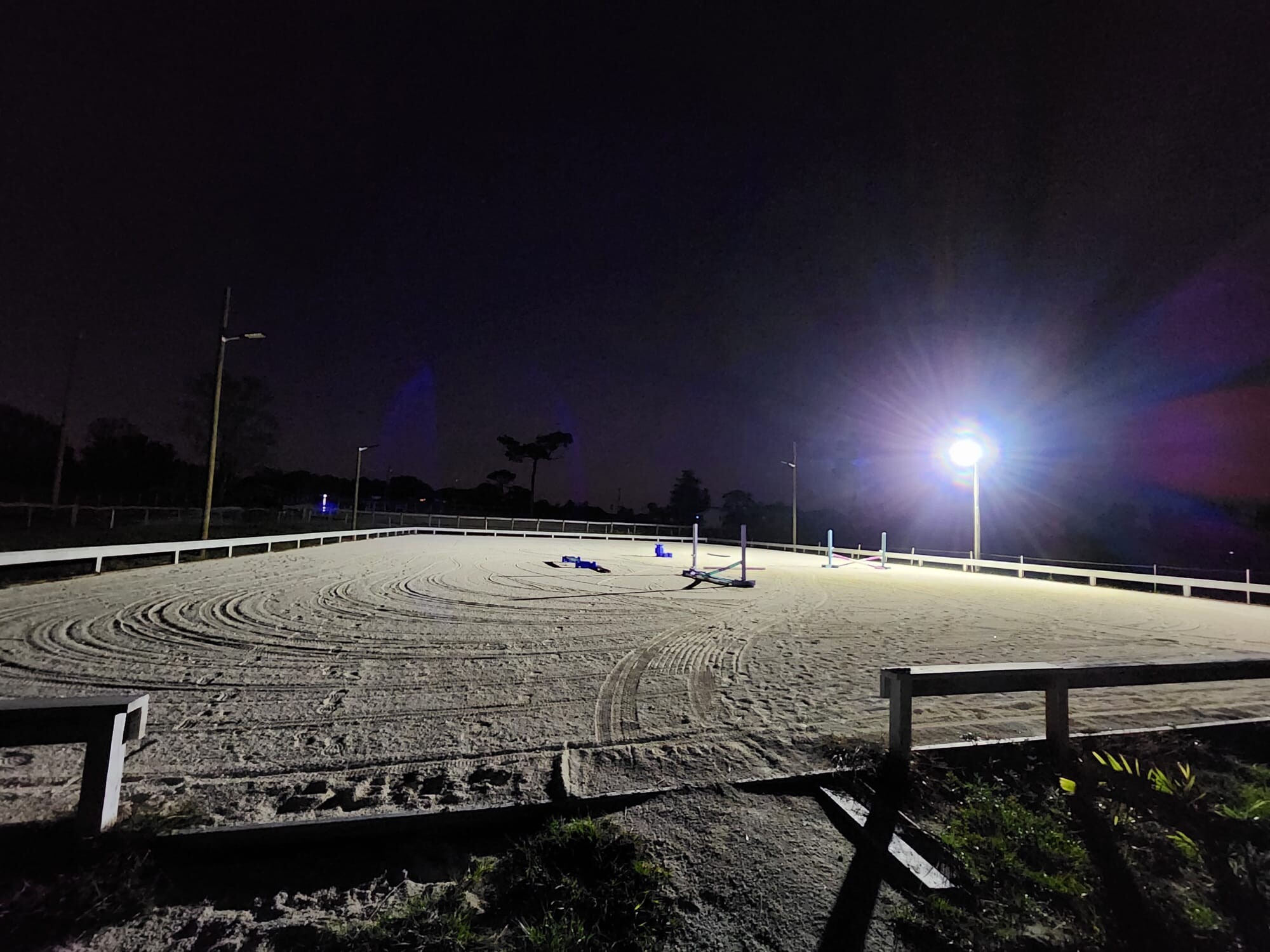

spoko, dzisiaj zrobie, tylko to nie sa ledy tylko lampy sodowe (chyba?). Na pewno trzeba chwile zaczekac, az sie zapala.
Piasek, ktory mamy jest woskowany i z jakimis scinkami wykladzin, wiec jest ciemniejszy niz np kwarc. Jezdzac w nocy mam wrazenie ze te lampy mocno uwypuklaja nierownosci  (tzn wyglada jakby podloze potrzebowalo rownania, a tak na prawde jest rowniutko).
