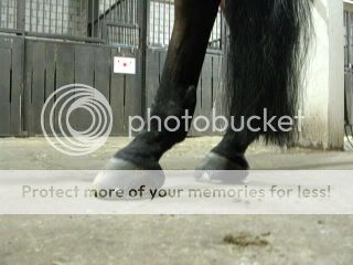

Niestety nie mam na kompie zdjęć z wcześniejszych okresów i okresu kontuzji (wszystko na kliszach). Mam już dużo późniejsze gdzie kąty były już trochę pozmieniane.
no to sie zdecydujmy-niska czy normalna..kon na ostatnim zdjeciu niczym mi sie w oczy nie rzuca-normalnie w miare zrobiony-znaczy jak wczesniej bylo gorzej-to kowal do kitu.Dla mnie niska to niska-mialam konie tak kupione-pietki zupelnie zdeformowane,zbite doslownie przez ciezar konia,wygladalo jakby stal na koronce niemal,zbita rozplaszczona strzalka,plaskie kopyto..ochyda -lata na podniesienie..kopyto ma wygladac jak kopyto a katy wzgl ustawienia peciny zachowane,zeby kon nie wygladal jak skradajacy sie wilczur.co do amortyzacji to w podkowach i tak strzalka nie bedzie podloza dotykac,bo kopyto tak nie pracuje,w naturze tez nie dotyka ona podloza wbrew temu co niektorzy twierdza-mam za soba wieloletnie obserwacje koni dzikich w rezerwatach i wiem jak kopyto sciera sie naturalnie...strzalka jest zdecydowanie pow.podloza,dotyka go przy rozszerzonym w ruchu kopycie.
Moze sie myle, ale jak dla mnie ten kon prawie nie ma kopyt.
no cos w tym jest... 😁 zwl przy tak masywnym koniu,ale chodzilo mi o skatowanie,bo zwl tyly mocno skrocone.
właśnie...
chciałam zwrócić uwagę, że te piętki wcale nie są takie niskie... Całe kopyto jest bardzo niskie/małe/krótkie, a długość piętak w porównaniu z długością ściany przedniej wcale nie jest mała...
Nie wiem co widać od spodu, na podeszwie - a to ważne, ale problem pewnie był inny niż wysokość piętek...
piszę o przodzie - tył wygląda normalnie...
To chyba było do mnie.
mam nieco inne zdanie na temat kopyt tego konia , które bardzo rzucają się w oczy

A ja myslę, że wiem co boswell widział(a?): to nie były niskie piętki, tylko kopyto wywędrowało do przodu, a piętki były podwinięte. Nad ziemią są wtedy może i nisko, ale i tak podpadają pod długie. Kąty wsporowe były gdzie? Podejrzewam, że nie w najszerszym miejscu strzałki, tylko gdzieś w okolicy połowy jej długości. Efekt zaniedbania i nie cięcia piętek w sposób prawidłowy. Faktycznie koń wtedy "chodzi na koronce".
Na zdjęciu powyżej obawiałabym się o całość kości kopytowej - kopyta bardzo małe/krótkie, przy tak stosunkowo wysokiej piętce kość niespecjalnie ma się gdzie zmieścić. Bohater fotki miał robiony RTG kopyt? Ktoś oceniał "całość" kosci kopytowej? Jeśli nie utracił nic "z czubka" to ma dużego fuksa 🙂
o wlasnie! tak u mojego konia konia tylne kopyta kiedys wygladały - tylko nie umialam tego opisać (w watku o trzeszczkach chyba próbowałam, ale nie do konca mi to wyszlo)
no i wlasnie cos takiego prawdopodobnie spowodowalo/przyczynilo sie do uszkodzenia trzeszczek.
i wlasnie dlatego teraz on ma "podnoszone" pietki - w cudzyslowiu, bo obiektywnie (obiektywnie-moim zdaniem 😉) to one nie sa wysokie, ale sa "wyzej" niz kiedys były - czyli wreszcie sa chyba takie jakie powinny być 😉 (na pewno są "takie jakie powinny być" zdaniem mojego konia - bo nie kuleje juz, bo opoje mu sie zmniejszaja - mnie TO wystarcza jako potwierdzenie 🙂😉

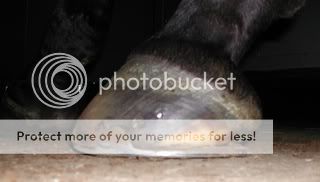

Caroline piętka jest pod kopytem , kopyto jest nierówne i tył rośnie do przodu .
W tej chwili mając ta wiedze , którą mam ja bym to zmieniała , bo to kopyto cierpi i cierpi także bardzo poważnie chrząstka kopytowa , a raczej chrząstki kopytowe.
Ale to tylko moja sugestia - to nie mój koń i nikomu niczego nie narzucam  😉.
Ps . jeśli wrzucenie tamtego zdjecia - choć konia troche uciełam - będzie pogwałceniem praw wykorzystania nie swojej fotografii to usune   😉

caroline: Jolancie chodzi o to, że jest pod środkiem kopyta, a powinna być pod tyłem 😉
Tak.
Przepraszam już sie poprawiam .
Koniec piętki jest pod środkiem kopyta a nie pod tyłem kopyta.
Caroline - kopyto wklejone przez ciebie wygląda całkiem nieźle, jak na kutego konia - ja jestem przeciwniczka kucia, ale mimo wszystko można kuć lepiej i gorzej dla konia. U twojego nie wygląda to źle na drugim zdjęciu 😉 Ciekawa jestem jednak jak to wygląda od spodu.
