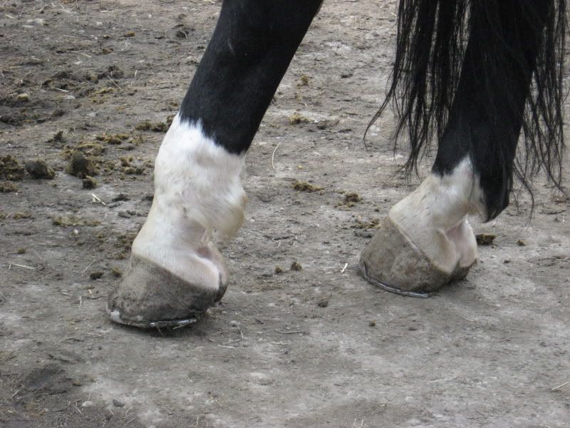

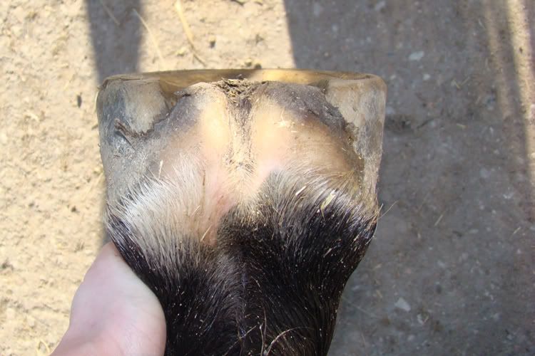

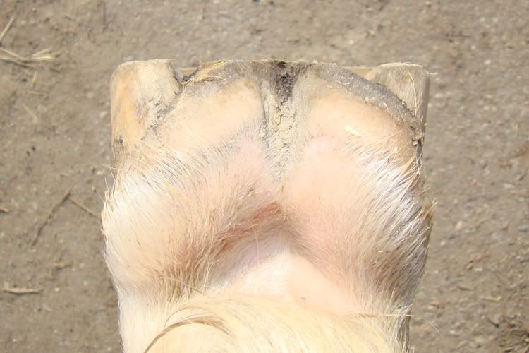

Mój koń rozkuty od tygodnia, ma się dobrze, ruch uległ poprawie = czysty i dłuższy wykrok
zdjęcie prawej nogi przed:
Po  🙂
i lewa przed:
po
P.S. Wynik pracy mega drogiego kowala, i jak??
Azbuka: a te piętki tak specjalnie byly na wysokie wyhodowane i jeszcze podwyższane?
No, niestety tak było - zalecenie weta i kowala. W lewym trzeszczka + ścieśnienie, a prawe płaskie i rozdeptane, przez co podkładką dorównywane do wysokiego lewego.
Całe szczęście to już za nami. Konik chodzi jak po ściągnięciu kajdanów z nóg  😅
