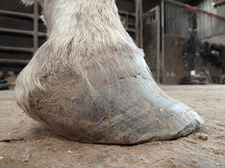

Do sledz - gdzieś wcześniej jest kopyto kuca w najgorszej fazie - od razu powiem nie oddaje rzeczywistosci jaką zastałam. Więc Kuba i jego kopyta nie mogły pozostać obojętne na "fachowość" poprzedniego kowala. Mają wąską strzałke, mają głebokie rowki przystrzałkowe - a to mówi , że piętka jest wysoka, same katy wsporowe są niskie, dlatego w tej chwili czekamy tylko na obniżanie sie pietek - nie dopuszcajac do sytuacji w której kąty wsporowe mogłyby przerastać.
Ja robie go dopiero 3 miesiące - ale u niego nie da sie robic inwazyjnie bo nie ma z czego robic inwazyjnie wiec robi się w milimetrach.
To co widać to póki co nie moja zasługa i dopóki tworzywo kopytowe częsci piętowej  sie nie cofnie kopyto nie będzie 100% gładkie.
A na cofnięcie pietek to sobie trzeba poczekać i to jeszcze zalezy od konia, ilości ruchu, jakości podłoża. Mieć trzeba też na uwadze - nie wiem jak gdzie , ale w naszych okolicach owady nie pozwoliły koniom wychodzić spod zadaszenia przed dobre kilka tygodni pod rząd. A to tez fatalnie wpływa na jakoś kopyt - bardzo fatalnie. I wpłyneło też na jakoś kopyt moich koni, a konkretniej strzałek.

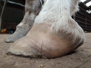

Sorki za lekkie pociągnięcie niefachowego offtopa o barwnych kopytach jeszcze, ale chciałam się podzielić taką ciekawostką: Brytania na drugiej zadniej nodze ma najniższą "skarpetkę" jaką kiedykolwiek widziałam, biała jest wyłącznie podeszwa, mimo, że kopyto jednolicie czarne:
A przody są czarne do samego dołu:
Jeszcze raz sorki wielkie za offtopa, ale mnie zafascynowała ta biała podeszwa 🙂

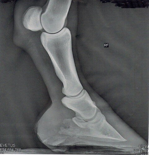

hmmm, ciekawe...
separację czego w tylnej części ? Z tyłu nie ma kości, są chrząstki włókniste - one chyba na więzadłach/przyczepach... i ściany kopyta z tyłu nie ma...
Chodzi Ci o ujemny kąt tego pana na  P (sorki po prostu nie pamiętam czy to był Palmer czy Palman) - tak, że kość kopytowa 'patrzy' do góry (widziałam na filmie taki przypadek ) ?
Znalazłam: Negativ Palmar angel
Bo jak zjechała cała, to na przodzie też musiała się oddzielić...
Poszukaj - bo ja o tym gdzieś czytałam, ale nie rozumiem tego.
Zjechała cała. Z przodu też. Ale bolesność była "umiejscowiona" z tyłu i wyraźna separacja... gdzieś mam fotki od spodu tego kopyta, może znajdę. Listewki wygladały paskudnie. Strzałka w normie (widywałam gorsze, a koń tak nie stał). Stan wyraźnie ostry i opuszczenie kości w czterech girach. No ochwat jak malowany...

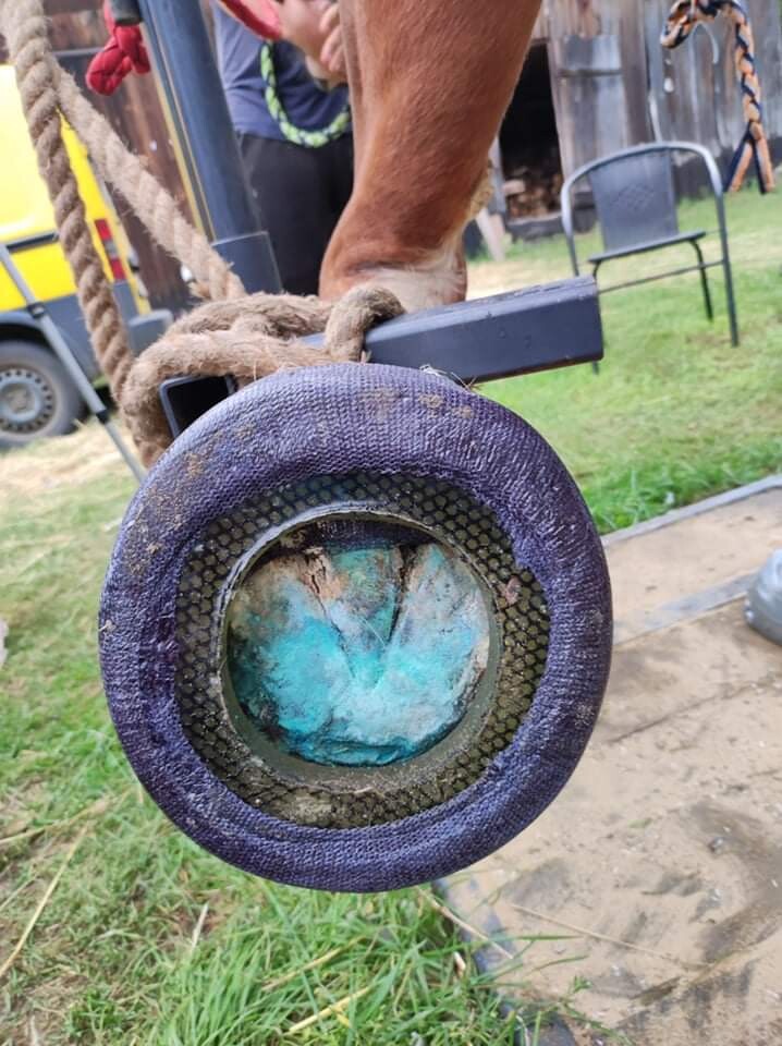

Ja mam pytanie w zw. z Armexem... chciałam już zamówić ten środek i są różne rodzaje, różna pojemność i zastanawiam się ile należałoby kupić, żeby starczyło tak na ok 4 mies., załóżmy że moczyłabym kopyta raz w tyg. (może na sam początek 2 razy przez pierwsze 2 tyg.). Wiem, że ktoś pisał o rozrabianiu Armexu z jakimś innym środkiem (ale one chyba są zazwyczaj w zestawie), i czy dalej trzeba ten roztwór rozrabiać jeszcze w wodzie? Jakbyście mogli to proszę o instrukcję postępowania wraz z rodzajem Armexu i pojemnością.
Czy robicie jakieś specjalne buty do namaczania??czy robicie butka ze srebrnej taśmy?
Dea odpowiedziala, ale ja sobie pozwole jeszcze cos dopowiedziec jako ze jestem debilem matematycznym i te procenty nic mi nie mowia  🤣
Kupujesz ARMEX 5. W jego sklad wchodza 2 butelki (Roztwor i aktywator).
Bierzesz butelke 1,5 litra (np po wodzie) napelniasz ja do 1litra.
Wlewasz 20ml roztworu i 20 ml aktywatora. Wstrzasasz zeby sie wymieszalo. Zakrecasz butelke.

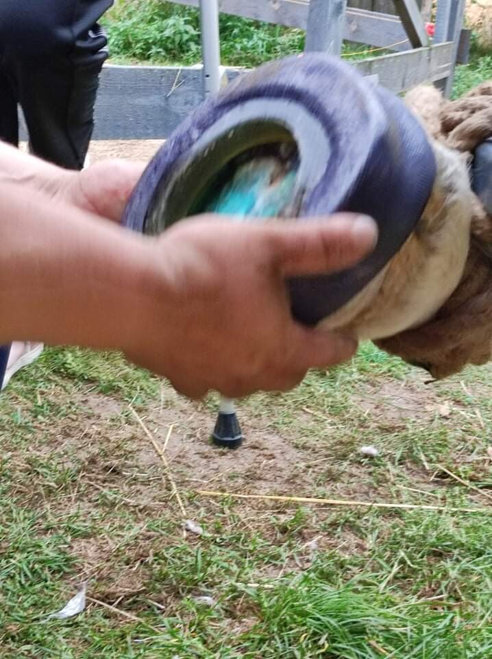

Po ok 3 godz. Plyn staje sie zolty - aktywny. Mozna go zuzyc w ciagu paru dni.
Ma dosyc mocny zapach - Pan z Armexu powiedzial zeby go specjalnie nie wdychac, choc nie jest jakis toksyczny czy cos.
Ten 1 litr schodzi mi na 1 moczenie 2 lub 4 rech kopyt (wtedy nie wylewam plynu z przodow tylko uzywam jeszcze do tylow)
Co ciekawe Pan z Armexu powiedzial, ze spokojnie mozna ten roztwor zrobic mocniejszy - czyli 20ml+20ml na 0,5 litra wody.
Co do butow to kupilam sobie specjalny, ale okazal sie za maly, wiec zakupilam torby, gumy, i srebrna tasme i bede budowala dzis buta 🏇

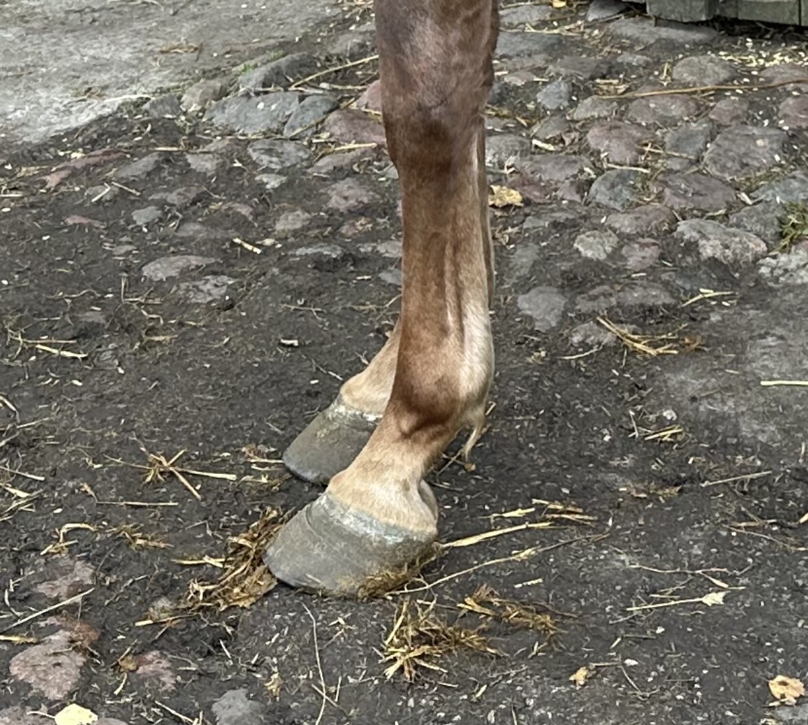

A+A - tak, widziałam..., BARDZO silna postawa podsiebna, takiego słonika na piłce w życiu nie widziałam
.... - postawa ochwatowa może się manifestować słonikiem na piłce  🤔 Taki koń raczej nie będzie cofał na piętkach, skoro nawet stać na nich nie chcei...
Jest tak jak podejrzewałam od dawna.
Ty nie masz pojecia o ochwacie, skoro piszesz takie rzeczy 😲
Postawa "konika na piłcę" nie ma nic wspólnego z postawą ochwatową..
Kon w tej chorobie stoi w charakterystycznej postawie z wyciagniętymi do przodu przednimi nogami , z odciażeniem przedniej cześci kopyta- stoi na pietkach
czasem znajduje sobie wyższe miejsce, na których  opiera przód kopyt, żeby  zmniejszyc ból. , który umiejscawia sie z przodu kopyt!
To jest podstawa ochwatowa z okładki Strasser "Ochwat"
Zdjecie malutkie, ale teraz nie mogę znaleźc większego.
Zdjęcie z okładki przedstawia konia w klasycznej postawie ochwatowej.
Jednak nie każdy ochwacony koń taką postawę przyjmie, bo to zależy od sytuacji w kopycie - moja kucka w epizodzie ostrego ochwatu stała normalnie jednym przodem, a drugim - w którym potem RTG ujawniło rotację - podsiebnie. Przyczyną takiego stanu były wysokie ściany wsporowe, a przy takim ustawieniu kości - na czubie - zamknięcie tętnicy okalającej kość kopytową przypuszczalnie zmniejszyło czucie bólu od rozwalonych wysiękiem listewek.
Zależy od przypadku.

Mój kuc nawidoczniej klasyczny , bo ile nie leżał, to zawsze przyjmował taką postawę .

.Ochwat może uzewnętrznic się w jednej nodze, dwóch, czy wszystkich , więc koń mający postawę podsiebną  może stać na oko "normalnie" jedna obolała nogą , czy w ogóle nie miec możliwości odciążenia przodu kopyta ( choc w to wątpię).
Ja tylko zwracam uwagę, że postawa silnie podsiebna nie jest cechą charakterystyczną ochwatu, więc nie powinno sie wprowadzać ludzi w błąd.
Mój drugi koń  miał postawę podsiebna, ale nigdy nie miał ochwatu, nigdy nie zakulał nawet , zawsze poruszał się żwawo i bez problemów.
A nie był werkowany prawidłowo, miał  zbyt wysokie piętki.
Od pół roku jest strugany tzw naturalnie, choc rzadko, bo nie ma potrzeby częściej.
Ale tylko czasem zdarza mu sie juz stanąc w takiej postawie.Coraz cześciej to postawa wreszcie poprawna.
Na dodatek zwracam uwage, że taka czy inna postawa jest tylko objawem bólowym- ochwat ma jeszcze inne wyraźne objawy.
Tak, napisałam KLASYCZNA POSTAWA, a nie KLASYCZNY OCHWAT.
To dla mnie dwa różne pojęcia. Jedno jest chorobą, drugie jej objawem. A objawy bywają różne, bo biologia to nie matematyka, że 2+2 to zawsze 4.
