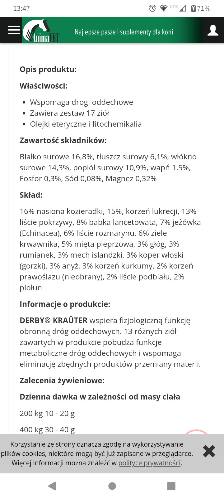

Mój dostaje Hoeveler Krauter Musli - kaszlał jakiś miesiąc - niby przeziębienie, ale płuca czyste... temp niby w normie, ale ciut powyżej... aaa, kupiłam, na zasadzie nie zaszkodzi, a może coś da...
Miesiąc leczony kaszel różnymi metodami zniknął bezpowrotnie  😀
Choć pasza silnie pachnąca, koń nie chciał jeść, spora zajęło przyzwyczajenie go...
Teraz on szczęśliwy i w całej stajni ślicznie pachnie 😉
Dziękuję. Właśnie ją zamówiłam na animaliach - doczytałam się o niej w innym wątku o copd .
Zobaczymy co Siwek na te specjały powie. Szukam jeszcze przepisów na robienie mieszanek ziołowych i syropów.
