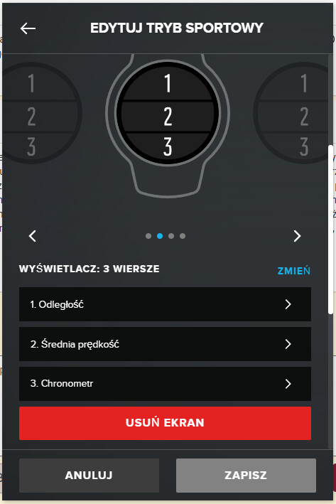

Bella, sama sobie ustawiasz, co chcesz widzieć w trakcie treningu, mieszczą się trzy dane na ekran. Ja mam trzy różne, w nich dystans, czas, prędkość, średnią prędkość i tętno (konia, nie moje). Zazwyczaj właśnie jeżdżę z prędkością chwilową na środku.

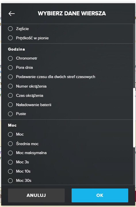

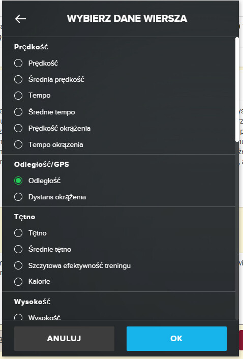

Nie dodam screenów w edycji, więc post pod postem. Tak sobie ustawiasz ekrany do ćwiczeń, trzy dane na ekran. Trochę tego jest do wyboru. Ten mój zegarek to już jest antyk, przyciski ciężko chodzą już, ale działa nadal. I go nie żal do stajni. 😂

Screeny są z komputera. Podłączasz go do ładowania do PC-ta kablem USB i wtedy aplikacja go wyszukuje.

Jeśli nie wiedzą, że jest też na PC aplikacja, to pewnie korzystają z podstawowych trybów. Mnie one nie pasowały na konia kompletnie, szczególnie, że miały tempo, a nie prędkość. Wolę mieć dokładnie to, co chcę, nawet jeśli musiałam się trochę pomęczyć z ustawieniami. Jak już sobie ustawiasz te tryby, to możesz zapomnieć o istnieniu tej na PC.
